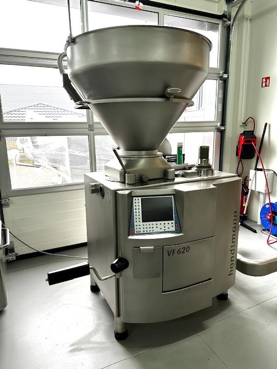

Модель VF 620 Производительность, кг/час 6000 Производительность наполнения, л/мин 1-100 Давление при наполнении, бар...
ООО «Технологии и оборудование»Шприц вакуумный Handtmann VF 620 c перекрутчиком и поддерживающей рукой для сосисок , загрузочным устройством.
Производство ЕС , Германия, б/у, 2015 г.в.
После сервисного обслуживания установлены новый ротор, лопатки, подшипники, уплотнительные резинки, заменены изношенные элементы в вакуумном насосе, заменены изношенные части в переркрутчике
Габаритные размеры:
- Высота – 2120 мм
- Длина – 2250мм
- Ширина - 1580мм
Вес – 1600 кг
Электрическое подключение – 3-х фазное , 400 В, 50 Гц
Электрическая мощность – 6 кВт
Производительность - 6000 кг/час
Регулирование порционирования от 0.1 гр.
Интервал порционирования – от 5 до 100000 гр.
Скорость порционирования до 700 порций в минуту
Давления наполнения – до 40 бар
Объем загрузочного лея – 240 л
Загрузочное устройство – интегрированное с машиной
Ротор – лопатковый
Шприц—вакуумный
Материал изготовления – нержавеющая сталь
Цена по запросу !
