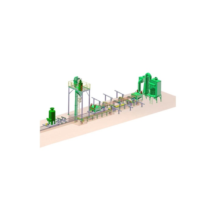

Дробеметную установку для очистки внутренних стен труб QGN60-180
Обновлено 08.01.2025 974117
  • Модель QGN60-180
  • Диаметр обрабатываемой трубы φ60~180 мм
  • Длина обрабатываемой трубы 12000 мм
  • Минимальная скорость очистки 10-15 м²/час
  • Шероховатость поверхности 40~75 (определяется дробью)
  • Количество дробеметных турбин 4 шт
  • Скорость движения 0.1-2 м/мин
  • Эффективность очистки 99,2%
  • Устройство вращения стальной трубы 1.5 кВт х 3 комплекта
  • Скорость вращения 0.5-6 об/мин
  • Первая загрузка дроби 5000 кг
  • Производительность по абразиву 400 кг/мин
  • Диаметр используемого абразива 0,5-2,5 мм
  • Диапазон шума ≤95 дБ
  • Общая мощность ~34,1 кВт
  • Расход сжатого воздуха 6 м³/мин
  • Давление сжатого воздуха 0,5~0,7 МПа
  • Питание 380 В / 3 фазы / 50 Гц
  • Вес 13000 кг
