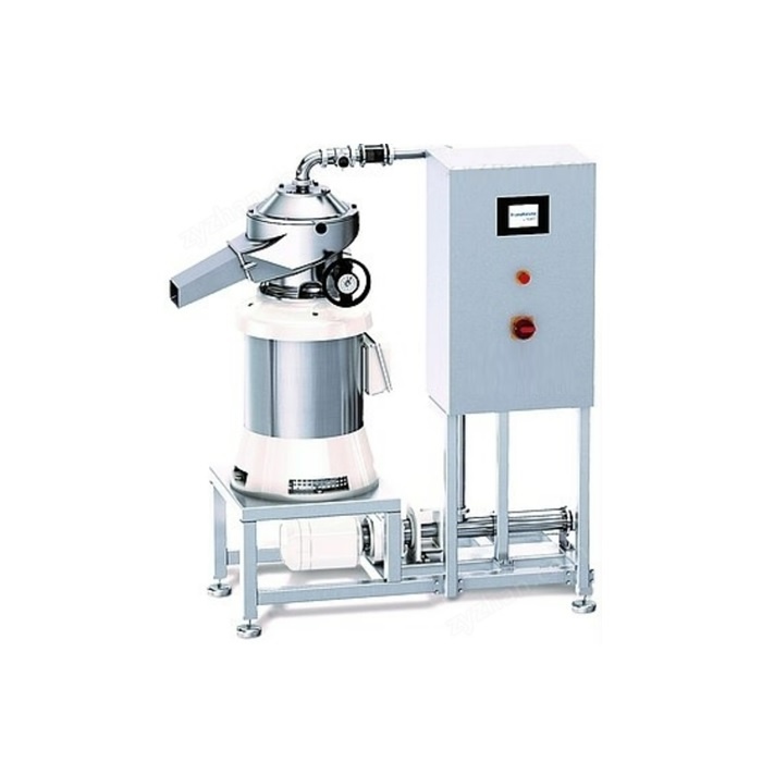

  • Модель: МК 250
  • Производительность: 600 – 1 300 кг / ч
  • Конечный размер частиц: <25 - 40 мкм
  • Температура на выходе : 55 – 70 °С

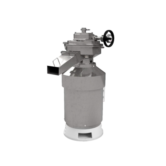

Корундовая мельница грубого помола:
  • Модель: МК 250
  • Максимальный входной фракции: 15 мм
  • Размер сырья на выходе: 40 – 200 мкм
  • Производительность: 90 – 2 000 кг / ч
  • Максимальная рабочая температура: 90 °С
  • Рабочее давление: -1 – 5 бар
  • Максимальное давление нагнетания: 5 бар
  • Материал частей, контактирующих с сырьем: AISI 316L, AISI 304
  • Мощность: 22 кВт (37 кВт)
  • Электропитание: До 400 В, 50 Гц
  • Температура охлаждённой воды: 25 °С
  • Расход охлаждённой воды: 0,8 м³ / ч
  • Давление охлаждённой воды: 3 бар
  • Габаритные размеры: 800 х 650 х 1 300 мм
  • Вес: 300 кг
