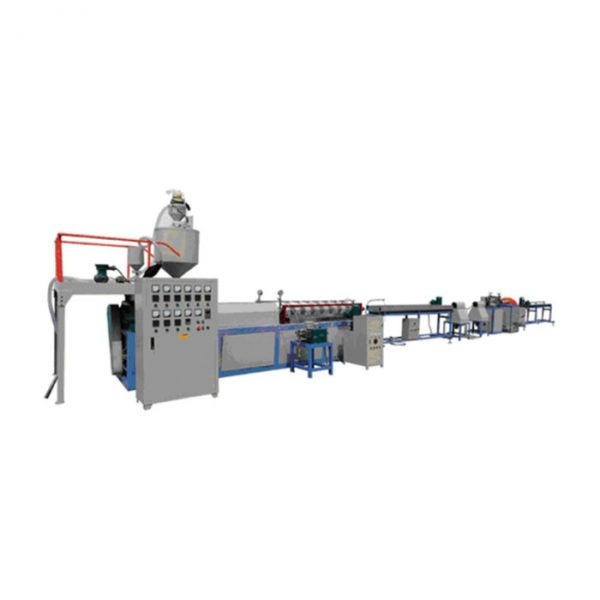

Линию для производства труб из вспененного полиэтилена FS-FPG200
Обновлено 13.01.2025 974620
  • Модель:  FS-FPG200
  • Производительность:  500 – 650 кг / ч
  • Скорость конвейера:  0 – 80 м / мин
  • Диаметр шнека:  200 мм
  • Материал продукции: LDPE
  • Диаметр готовой продукции:  Труба – 100 – 200 мм, стержень – 50 – 150 мм
  • Электропитание:  380 В / 50 Гц, 3 фазы
  • Мощность двигателя: 280 кВт
  • Габаритные размеры:  38 000 х 3 000 х 3 000 мм
  • Вес:  12 т
Экструдер:
  • Максимальная производительность: 650 кг / ч
  • Максимальная скорость вращения шнека:  60 об / мин
  • Соотношение L/D шнека: 55:1
  • Количество зон нагрева: 22 зон
  • Мощность нагрева:  100 кВт
Головка экструдера и пресс-форма:
  • Зоны контроля температуры: 1 зона
  • Погрешность контроля температуры:  ± 1 °
Блок впрыска пенообразователя:
  • Расход дозирующего насоса: 200 л / ч
  • Выходное давление: 10 – 20 МПа
  • Манометр: 0 – 60 МПа
  • Мощность двигателя: 4 кВт
Устройство для впрыска противоусадочного средства:
  • Расход насоса: 12 л / ч
  • Размер плавильного котла: 12 л
  • Мощность двигателя: 0,75 кВт
Охлаждающая установка:
  • Количество прижимных роликов: 2 шт
  • Мощность вентилятора: 120 Вт
  • Мощность двигателя конвейера: 0,75 кВт
  • Мощность съемника: 0,75 кВт
Режущий передаточный узел:
  • Длина резки:  Регулируемая
  • Мощность двигателя резки:  1,5 кВт
  • Мощность конвейера:  0,75 кВт
Миксер:
  • Объем миксера: 500 л
  • Мощность двигателя смесителя:  4 кВт
  • Мощность двигателя спиральной подачи: 2,2 кВт
  • Мощность двигателя подачи: 1,5 кВт
Гидравлическая система автоматической замены фильтров:
  • Количество фильтров:  2 шт
  • Максимальное давление:  20 МПа
  • Мощность масляного насоса:  3 кВт
  • Мощность нагрева: 5 кВт
  • Мощность двигателя: 200 кВт
