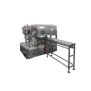

Станок для упаковки жидкой продукции в дой-пак пакеты BTZ-200
Обновлено 15.01.2025 975031
  • Модель:  BTZ-200
  • Производительность: 20 – 40 уп/мин (30 уп/мин из расчета наполнения пакетов жидкостью для мытья посуды по 500 мл)
  • Объём фасовки: 100 – 3 000 мл
  • Длина пакета: 100 – 500 мм
  • Ширина пакета: 100 – 200 мм
  • Уровень шума: <70 дБ
  • Относительная влажность воздуха: <85% (без конденсации)
  • Давление воздуха: 0,6 Мпа
  • Расход воздуха: 0,6 м³/мин
  • Входная мощность: 6,5 кВт
  • Электропитание: 380 В, 50 Гц
  • Габаритные размеры упаковки:  2 480 х 1 600 х 1 483 мм
  • Вес брутто: 1 800 кг
