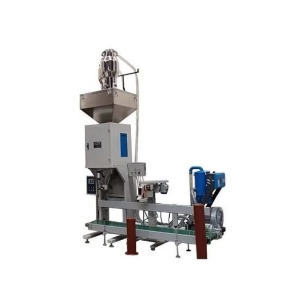

Оборудование для фасовки и упаковки сыпучей продукции в мешки ET-30
Обновлено 15.01.2025
975060
Вакуумный податчик:
- Модель: YTL-5.5ZL
- Высота всасывание: Входное отверстие машины для фасовки
- Диаметр питающей трубки: 51 мм
- Эксплуатационные характеристики: Раздельная конструкция корпуса и бункера, безопасная и простая
- Мощность всасывания: 5,5 кВт
- Электропитание: 380 В, 50 Гц
Машина для дозирования и фасовки продукции:
- Производительность: 4 - 5 меш/мин
- Диапазон взвешивания: 10 - 30 кг
- Точность взвешивания: ± 10 - 30 г
- Материал контактных деталей: Нержавеющая сталь 304
- Давление источника воздуха: 6 - 8 кг/см²
- Мощность: 0,1 кВт
- Электропитание: 220 В, 50 Гц
- Габаритные размеры: 1200 х 800 х 2400 мм
Узел прошивки с конвейером:
- Нарезка нити: Автоматическая
- Регулировка скорости: С помощью преобразователя частоты
- Материал изготовления: Углеродистая сталь
- Материал ленты: ПВХ
- Размер конвейера (Д х Ш): 3000 х 500 мм (регулируется по высоте)
- Мощность: 0,37 кВт
