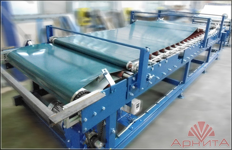

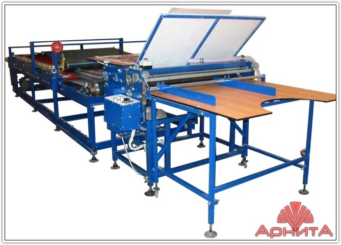

Каширование гофрокартона - приклеивание верхнего лайнера бумаги или тонкого картона с нанесенным на них качественным полиграфическим изображением и плотной основе гофрокартона или микрогофрокартона.
Характеристики оборудования:
Ручная загрузка: основы и верхнего лайнера в секцию подачи материала
Секция подачи и нанесения клеевого состава на основу, с регулировкой толщины наносимого клея
Секция позиционирования и совмещения слоев верхнего лайнера и основы гофрокартона
Пресс-валки для разглаживания припрессованных слоев с тонкой регулировкой прижимного усилия
Технические характеристики машины кашировальной тип К-1.
Производительность
- при max заготовке: 1000 (шт/час)
- при min заготовке 2200 (шт/час)
Линейная скорость картонной основы регулируемая, max 22 (м/мин)
Формат склеиваемых листов min: 350x300 (мм); max: 1050x1050
Толщина листа гофрокартона: до 7 (мм)
Точность совмещения: ±1,0 (мм)
Линейная скорось припрессовочного транспортера регулируемая, max 9 (м/мин)
Подача клея: перистальтическим насосом
Подача листов картона и лайнера ручная Потребляемая мощность: 1.1 (кВт)
Габариты
- с транспортером: 8100х1480х1480 (мм)
- с столами: 2880х1480х1480 (мм)
- без столов: 750x1480x1100 (мм)
Обслуживание машины: 3 (чел)
