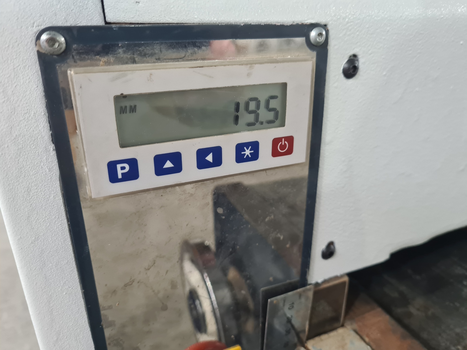

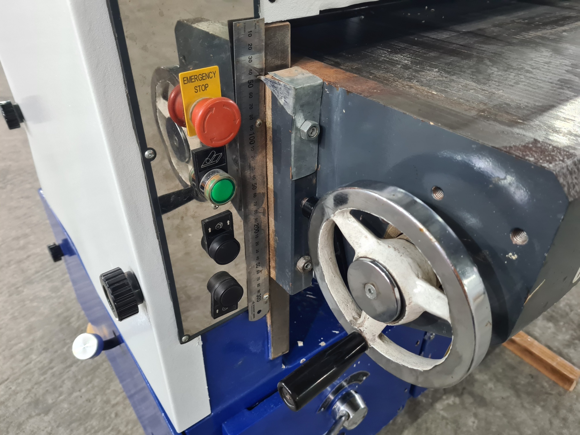

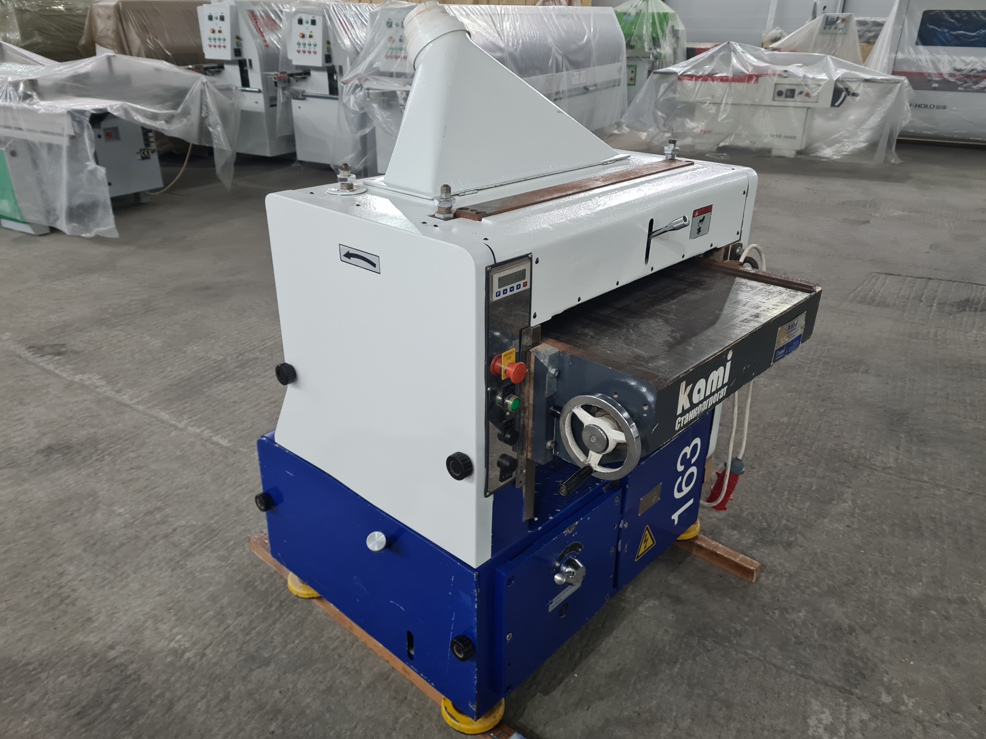

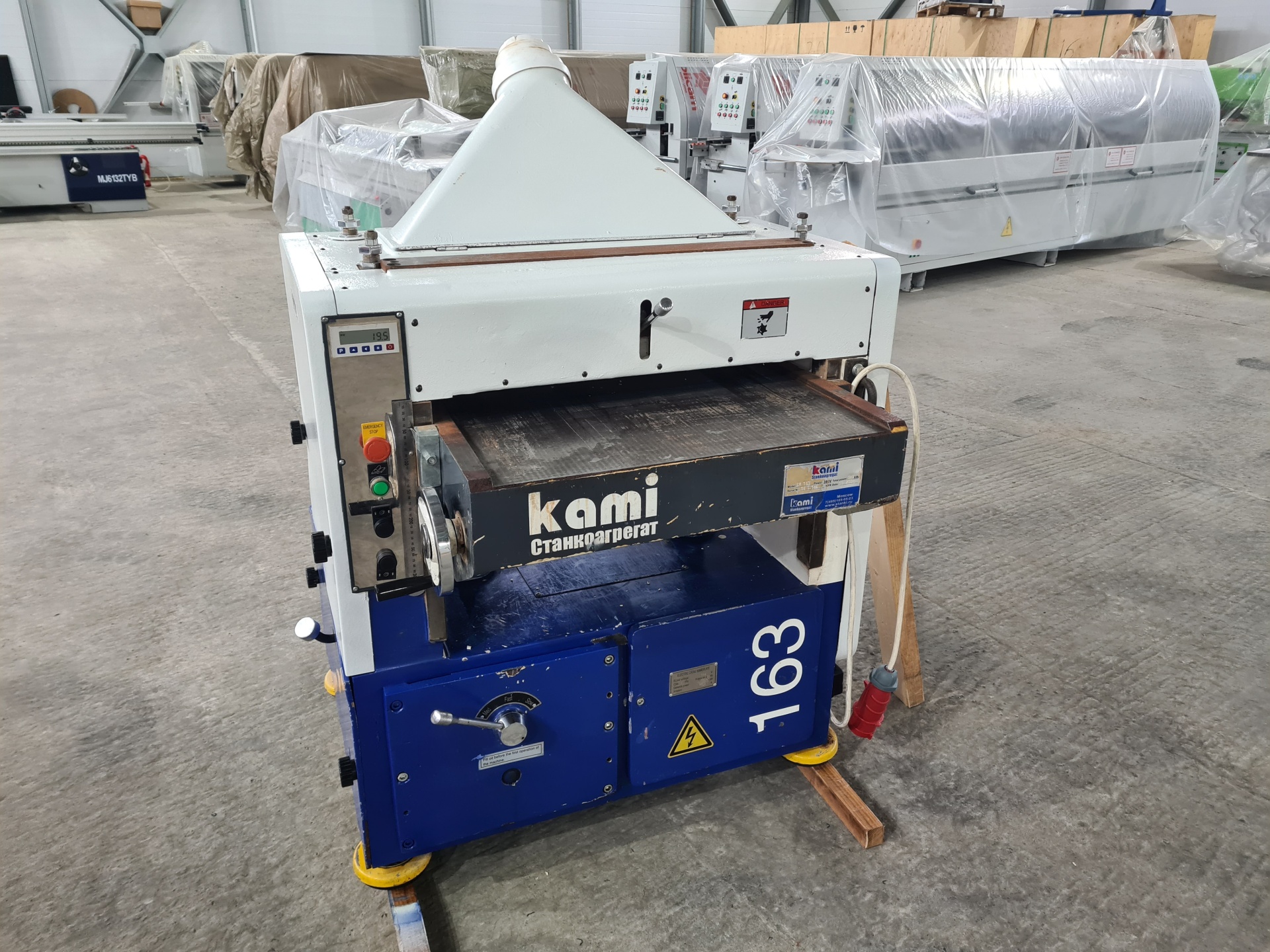

ООО «ББУ24»Вашему вниманию Рейсмусовый станок Тяжелой серии...весом 1 тонну.
Ширина 630 мм.
Мотор 7.5 квт.
Цифровое позиционирование подъема опускание стола.
Станок технически обслужен.

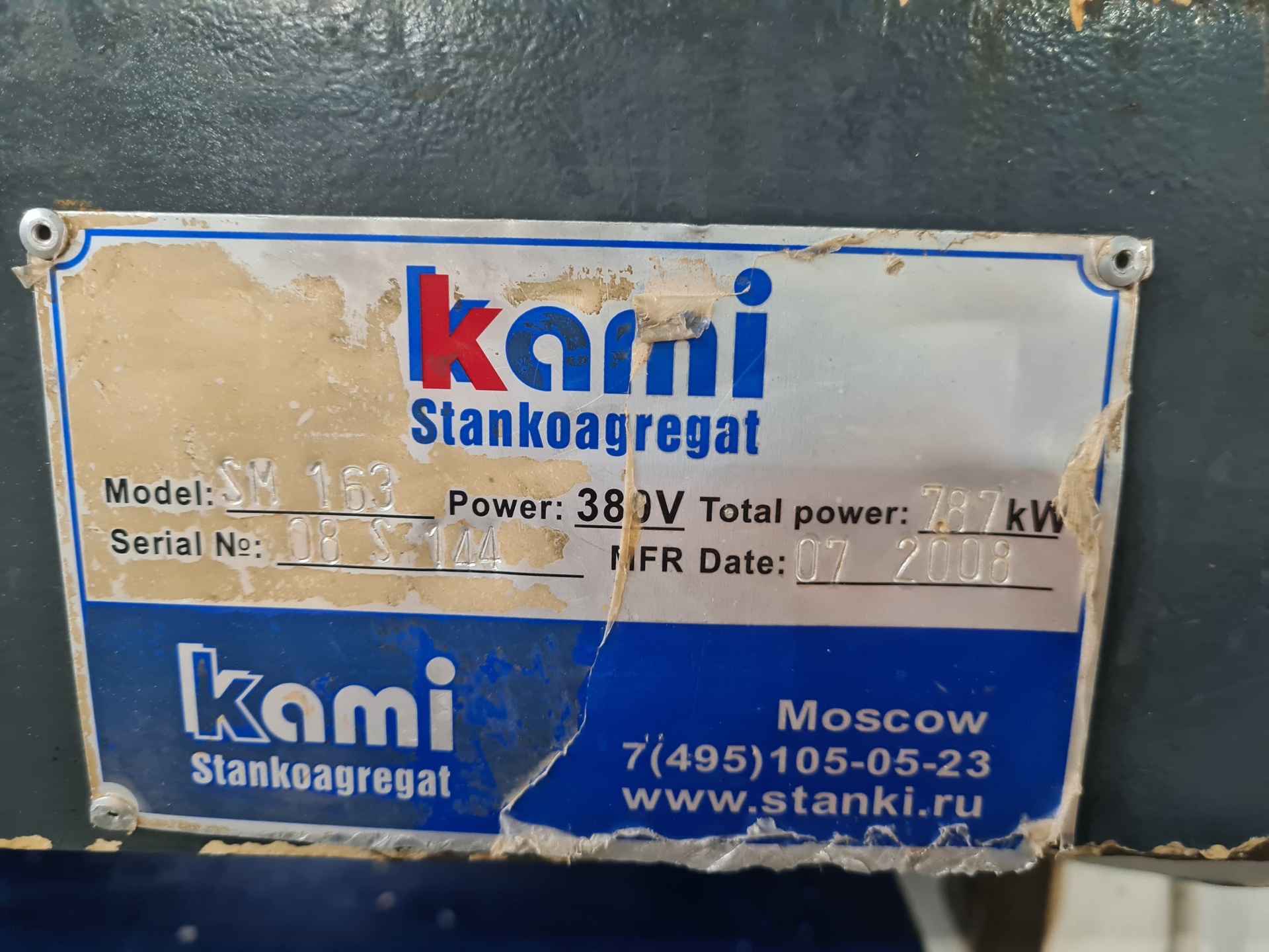

Год выпуска 2008
Технические характеристики
Наибольшая ширина рейсмусования 630 мм.
Толщина обрабатываемого материала 10 — 200 мм
Длина обрабатываемого материала 295 мм. (не менее)
Наибольшая толщина снимаемого слоя при рейсмусовании 5 мм.
Разнотолщинность при обработке нескольких заготовок 3 мм.
Размер рабочей поверхности (зеркала) стола 1050 х 635 мм.
Количество ножей ножевого вала 4 шт.
Диаметр ножевого вала, мм. 125
Частота вращения вала, об/мин 4800

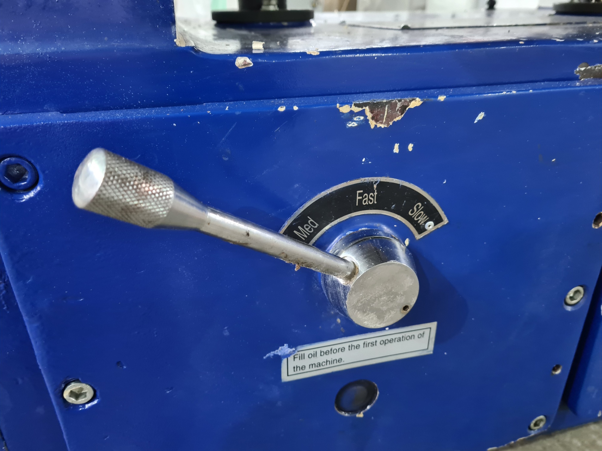

Скорость подачи, м/мин. 7.5 / 13 / 24
Вертикальное перемещение стола от электродвигателя Диапазон вертикальных подач стола, мм/мин 135 (мех.)
Мощность привода главного движения, кВт 7,5 (привод вала и подачи)
Мощность привода подъема стола, кВт. 0,37
Количество электродвигателей, шт. 2
Установленная суммарная мощность, кВт 7.87
Номинальное напряжение питания, В 380
Габаритные размеры (LxBxH), мм. 1075 х 1050 х 1400
Вес 1000 кг.
