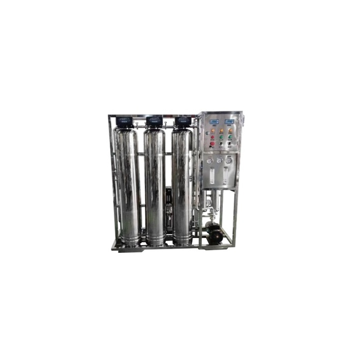

Оборудование для обратного осмоса:
  • Модель: 200 л / ч
  • Фильтр из кварцевого песка:
  • Материал: SUS304
  • Габаритные размеры: Ø 250 х 1 400 мм
  • Фильтрующий материал: Кварцевый песок
  • Фильтр с активированным углем:
  • Материал: SUS304
  • Фильтрующий материал: Уголь из скорлупы кокосового ореха
  • Защитный фильтр:
  • Фильтрующий элемент, выдуваемый из расплава: 3 шт
  • Полипропилен: 5 мм х 10"
  • Насос высокого давления: BL2-14S, 380 В, 1,1 кВт
  • Панельный расходомер: 2 шт, 5 об / мин
  • Измеритель электропроводности: СМ-230
  • Стойка для обратного осмоса: 1 комплект
  • Габаритные размеры: 1 500 х 800 х 1 800 мм
  • Вес: 280 кг
