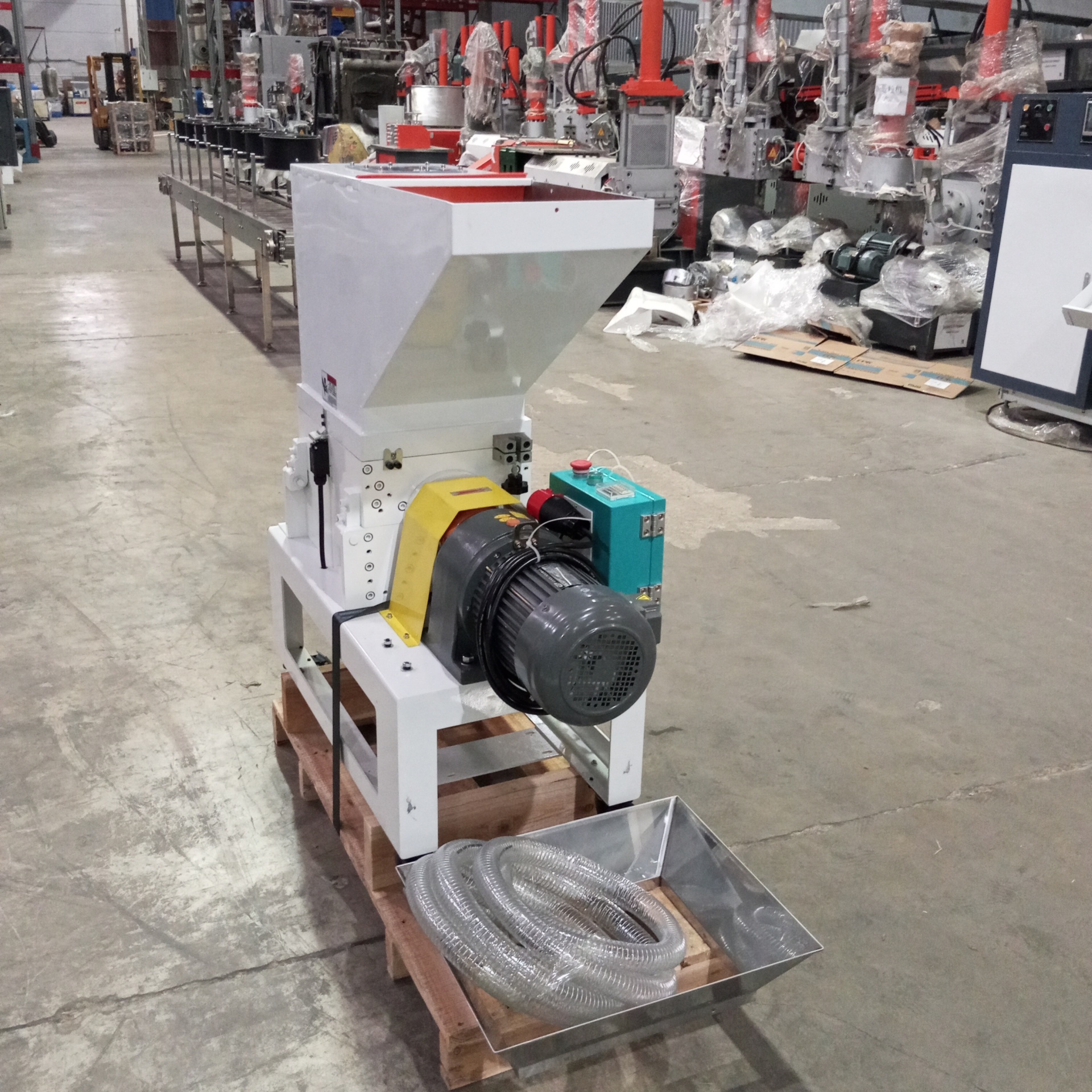

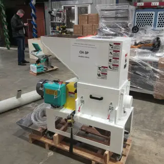

???????????? ДРОБИЛКИ ТИХОХОДНЫЕ В НАЛИЧИИ (В КОНТЕЙНЕРЕ)
Для дробления и переработки отходов производства различных типов литьевых машин.

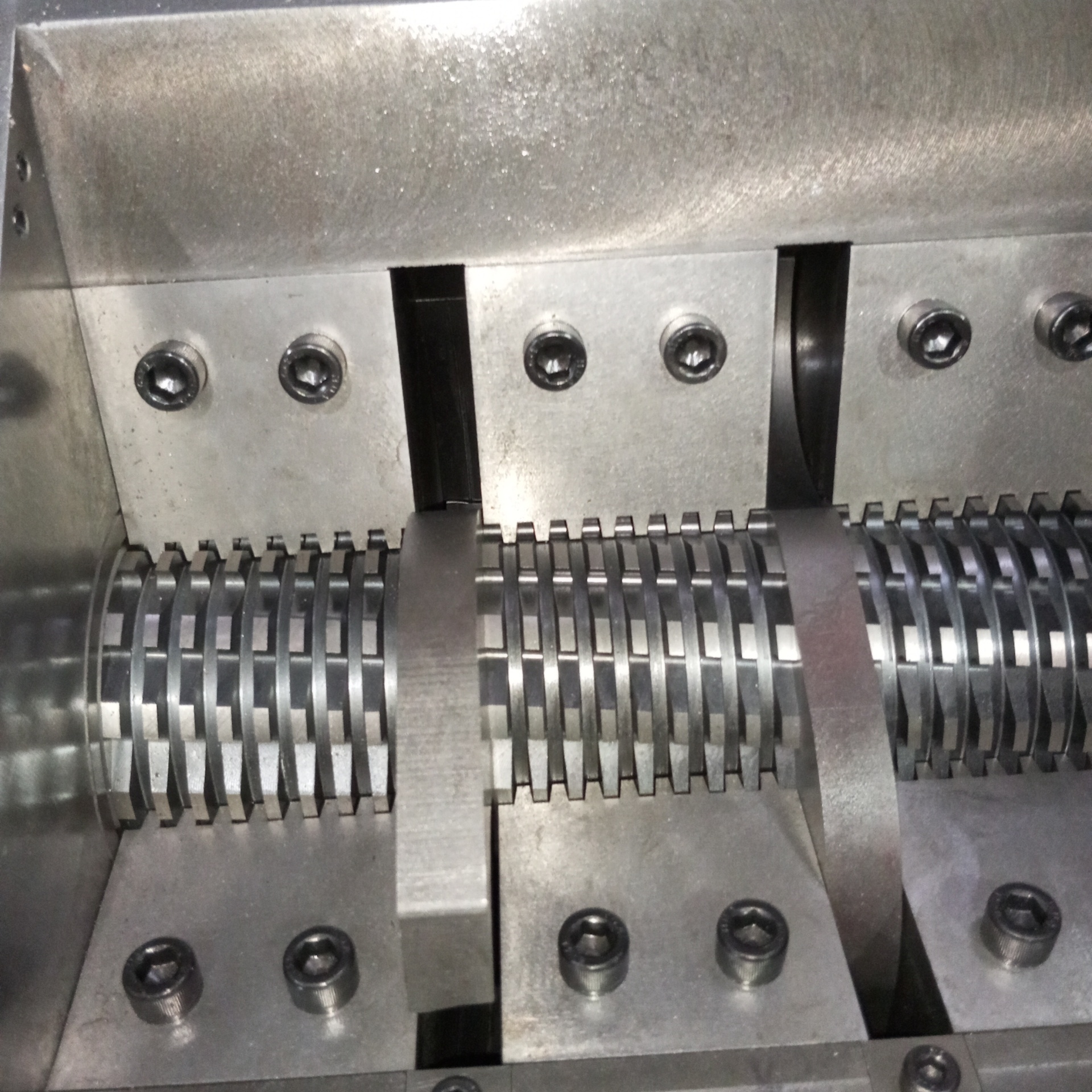

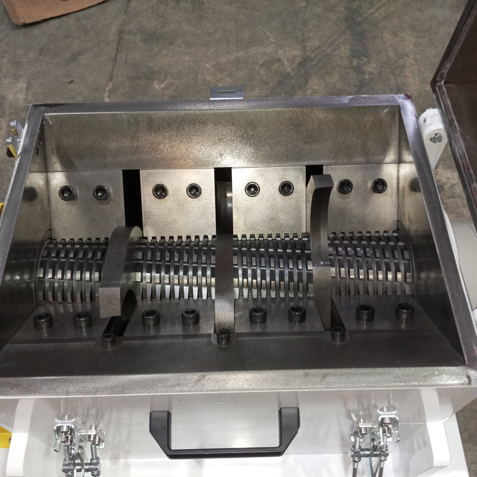

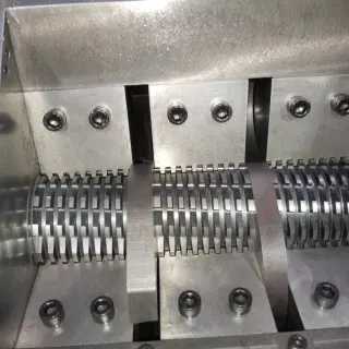

работают на сверхмалых оборотах, измельчая сырье на небольшие кусочки. Для измельчения материалов применяется комбинации из фрез и зубчатых ножей, вначале отходы ломаются ножами, а затем размельчаются фрезами. Основное предназначение переработка литников, когда дробилка устанавливается в непосредственной близости от литьевой машины. Дробилки характеризуются тихой работой, во время дробления образуется небольшое количество пыли.
МОДЕЛИ:

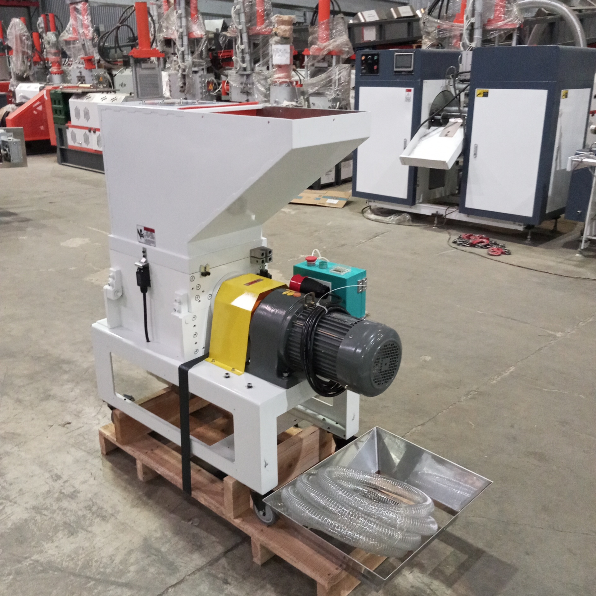

CH-1P - мощность 1,1 квт, Роторный нож 3 шт + S-образный нож 2 шт
+ неподвижный нож 6 шт, материал ножа SV12MOV, скорость вращения 24 оборота, шум приблизительно 85 дБ с фоновым звуком, производительность 10-20 кг в час, размеры камеры дробления 230*280 мм.
CH-2P - мощность 1,5 квт, Роторный нож 3 шт + S-образный нож 2 шт
+ неподвижный нож 6 шт, материал ножа SV12MOV, скорость вращения 20 оборота, шум приблизительно 85 дБ с фоновым звуком, производительность 20-30 кг в час, размеры камеры дробления 300*300 мм.

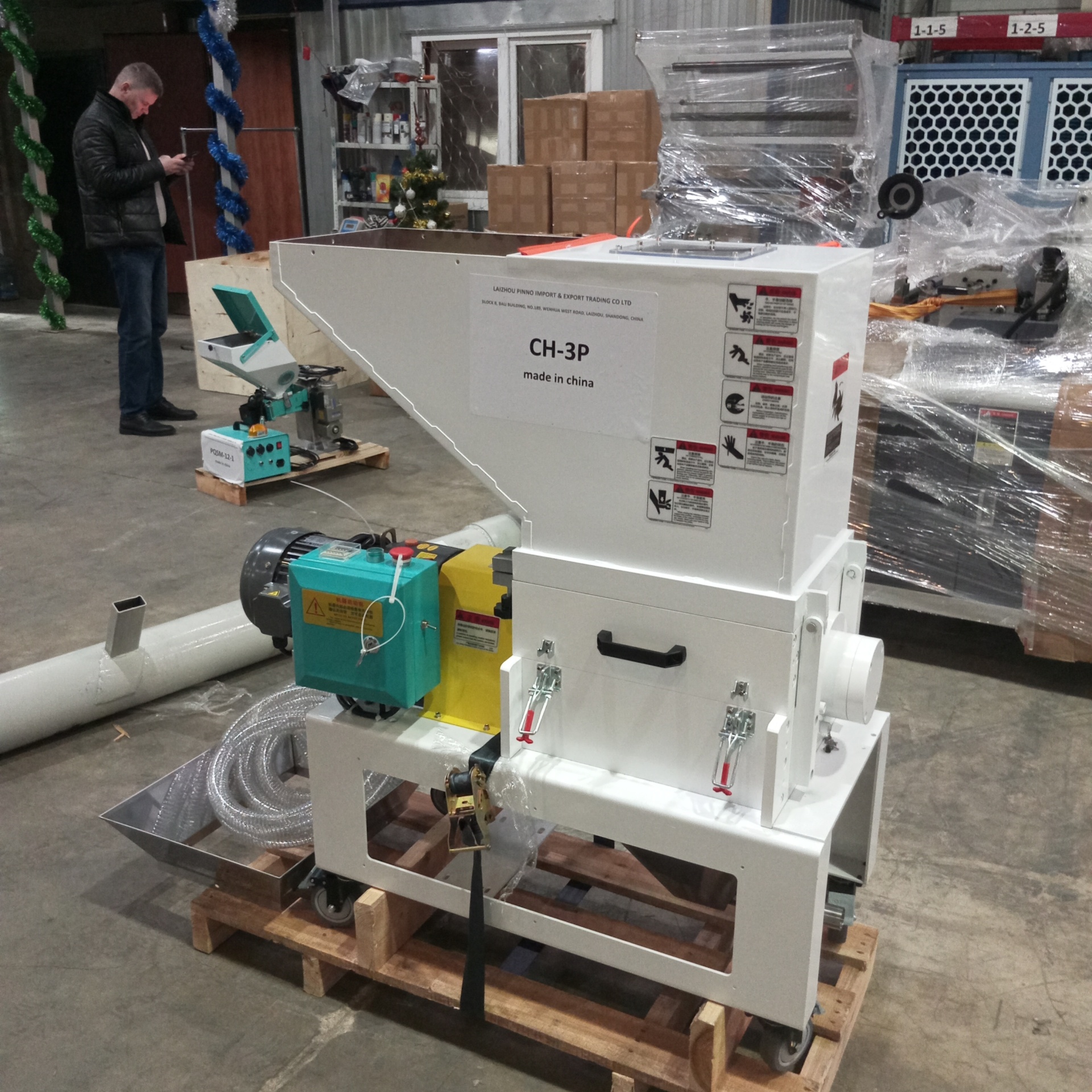

CH-3P - мощность 2,2 квт, Роторный нож 3 шт + S-образный нож 2 шт
+ неподвижный нож 6 шт, материал ножа SV12MOV, скорость вращения 20 оборота, шум приблизительно 90 дБ с фоновым звуком, производительность 30-40 кг в час, размеры камеры дробления 300*420 мм.
ТРИ ВАРИАНТА ВЫГРУЗА:
- пневмовыгруз
- для вакуумного загрузчика
- обычный выгруз в короб
ОПЦИОНАЛЬНО СИСТЕМА ТРАНСПОРТИРОВКИ И ПРОПОРЦИОНАЛЬНЫЙ КЛАПАН
Система транспортировки вторсырья: вдувание вторсырья непосредственно в основную раму через вентилятор, нет необходимости оборудовать отдельную всасывающую машину, простота в эксплуатации, подходит для сценариев применения, которые не требуют коэффициента добавления.
Клапан пропорционирования двух материалов: дробленый материал и новый материал смешиваются пропорционально, необходимо использовать с всасывающей машиной, подходит для сценариев применения, которые имеют требования к соотношению добавок.
