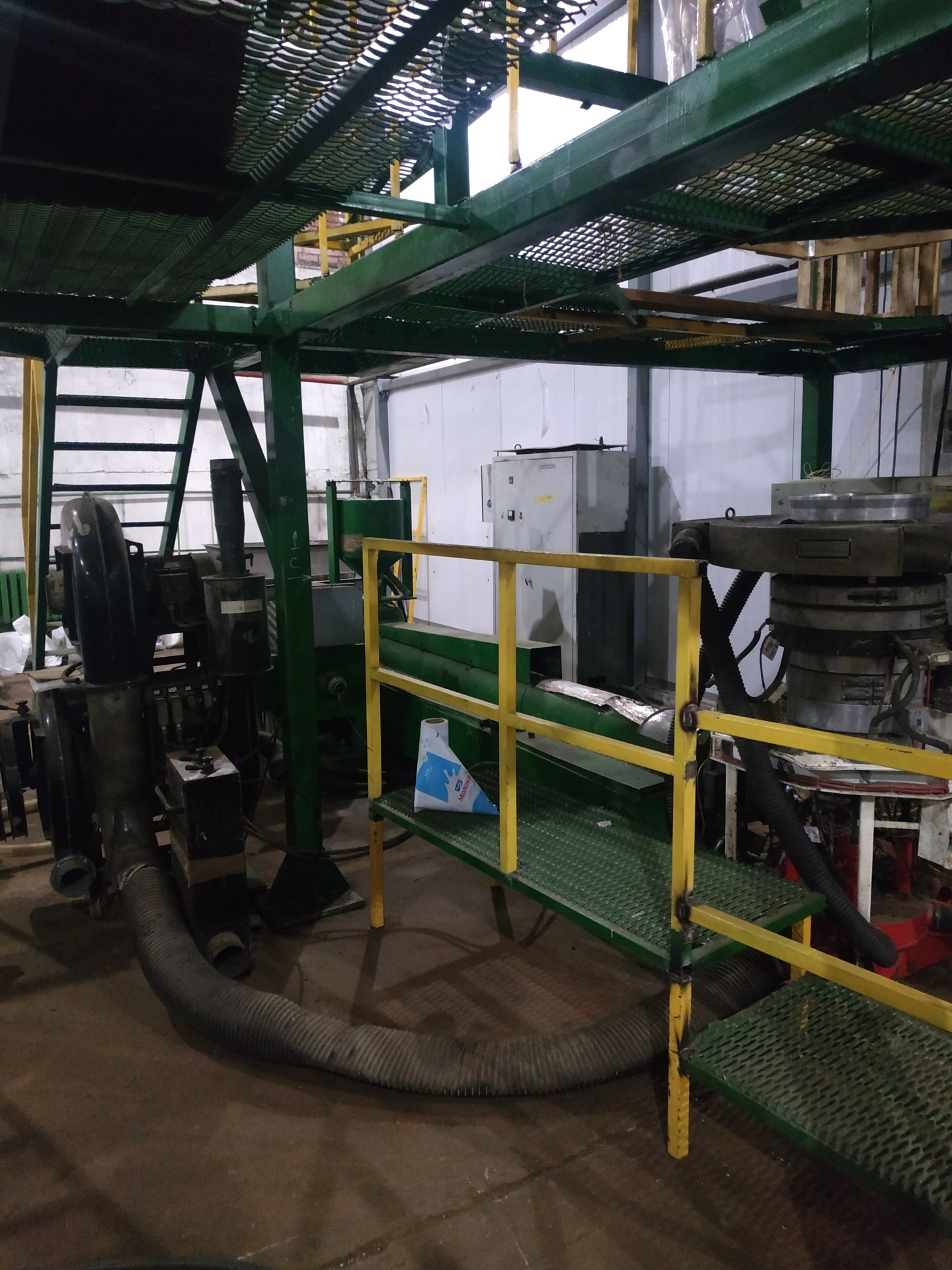

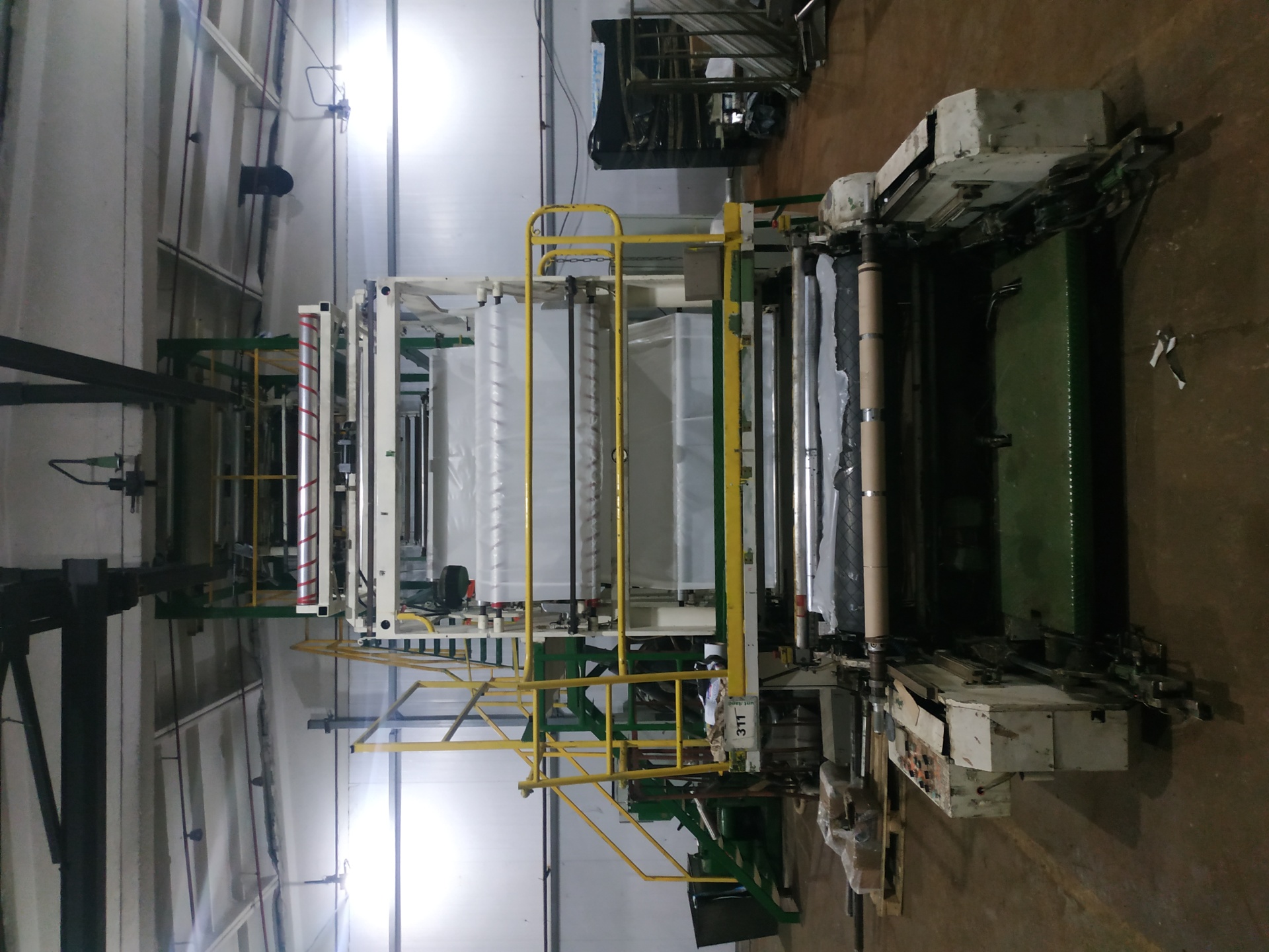

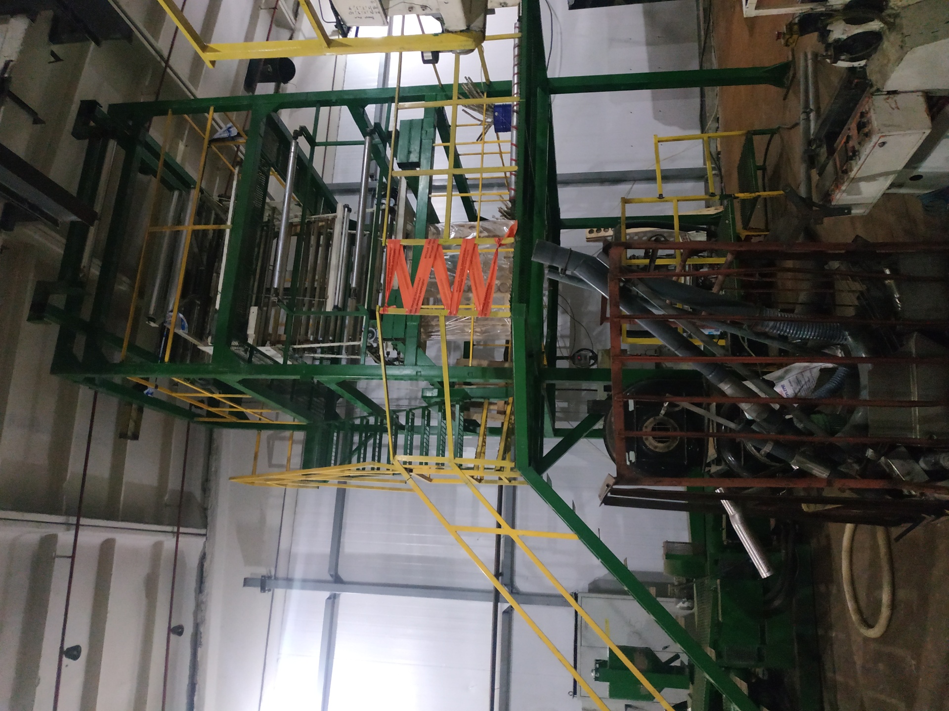

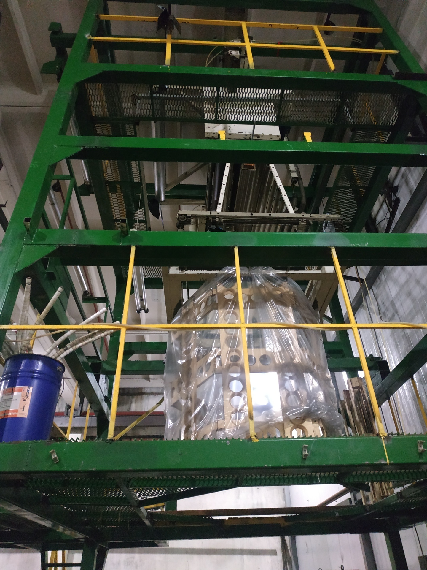

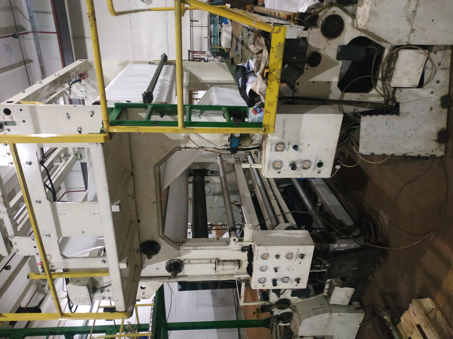

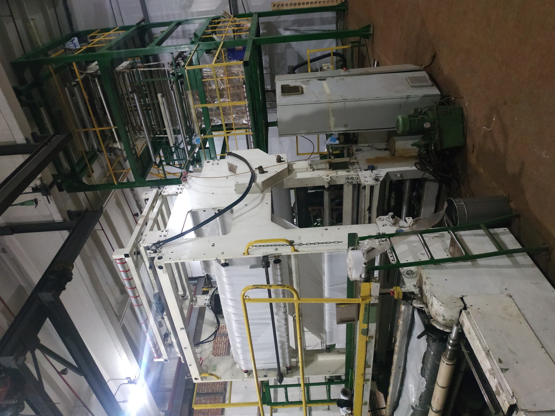

Комплектная Экструзионная линия для производства однослойной РЕ-пленки Windwmoller & Holscher
Год выпуска: 1983, модернизация 2005
Получаемый материал, конфигурация: рукав, полурукав, полотно
Ширина пленки: макс. 1500 мм, мин. 600 мм
Толщина пленки: 25-300 мкм
Производительность 220 кг\ч
Перерабатываемые материалы: Первичный ПВД, вторичный ПВД, ПВД с меловой добавкой
Экструдер Windwmoller & Holscher, модель Varex, E120.30 D. с\н 31963. Диаметр шнека 120 мм, электромотор Siemens

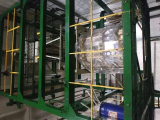

Пленочное воздушное кольцо Windwmoller & Holscher B160\315-ZIK-P2
Диаметр выдувной головы 200 мм, зазор 1,3-1,5 мм
Применяемая тянущая станция: вращающаяся, угол поворота 370 на 370 градусоа
Загрузочный блендер-смеситель Plasticolor
Намотчик: 2 постовой, спина к спине с полуавтоматической сменой ролика, макс. Ширина ролика 1500 мм, диаметр 1000 мм
Установленная мощность: 200 кВт.
Габариты (ВхШхД): 8000 мм х 3000 мм х 8000 мм
Примерный вес: 12 т
