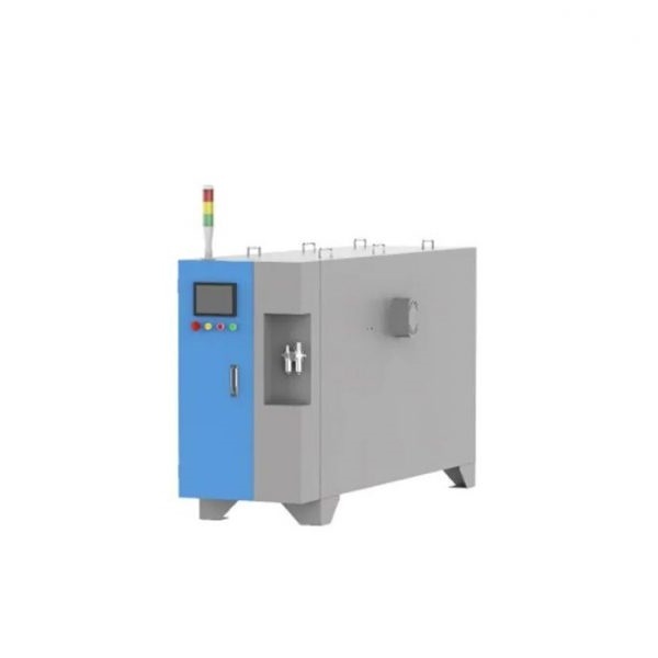

Низкотемпературный испаритель для теплового насоса:
  • Модель: A3000
  • Производительность переработки жидкости: 3 000 л / 24 ч
  • Испарение воды: 150 л / ч
  • Материал дистилляционной камеры: Нержавеющая сталь SUS316
  • Материал охлаждающей камеры: Нержавеющая сталь SUS304
  • Теплообменник: Змеевики SUS316
  • Структура листового металла: Порошковое покрытие углеродистой стали
  • Тип испарения: Непрерывное испарение и концентрация
  • Условия испарения: -0,92 – 0,097 КПа
  • Пароотделитель: Двухслойная складчатая пластина, спиральный, пеногаситель, нержавеющая сталь
  • Технология нагрева и охлаждения: Контур теплового насоса
  • Компрессор теплового насоса: Герметичный спиральный тип
  • Хладагент: R22 / R407C
  • Вакуумная система: Эжектор жидкости
  • Уровень шума: 68 дБ
  • Температура при насыщенном испарении:
  • Сточные воды: 37 °C ± 10%
  • Пар: 36 °C ± 10%
  • Дистиллят: 28 °C ± 10%
  • Электропитание: 380 В 50 / 60 Гц
  • Мощность: 24,75 кВт
  • Габаритные размеры: 2 530 х 1 800 х 2 570 мм
  • Вес: 1 750 кг
