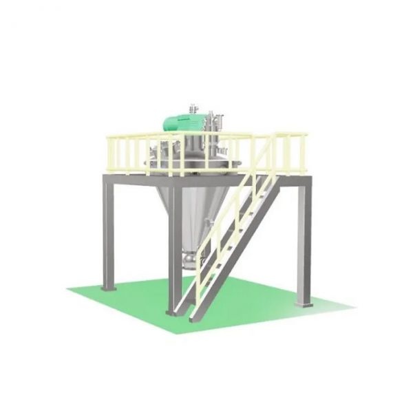

Одноконусную спиральную вакуумную сушилку DZLG-6000
Обновлено 22.01.2025
975710
- Объем главного двигателя: 6000 л
- Объем загрузки: Около 3000 – 4000 л
- Коэффициент загрузки: ≤60% от общего объема (насыпная плотность сухих материалов рассчитывается в зависимости от фактической ситуации)
- Рабочее давление в резервуаре: -0,08 – 0,1 Мпа
- Рабочее давление между слоями: 0,25 – 0,4 Мпа (не более 0,4 МПа)
- Мощность двигателя: 37 кВт
- Скорость вращения основного двигателя: 10 – 20 об / мин (скорость спирального перемешивания можно регулировать с помощью частотного преобразования в зависимости от характеристик продукта)
- Метод нагрева рубашки: Паровой нагрев
- Внутренний диаметр цилиндра: 2800 мм
- Предельный вакуум в цилиндре: Выше -0,09 Мпа
- Материал исполнения: Контактная часть: нержавеющая сталь 321,внутренняя стенка отполирована.
- Внешняя изоляционная стенка: нержавеющая сталь 304.
- Механическое уплотнение: В главном двигателе используется двухстороннее механическое уплотнение для обеспечения более высокой степени вакуума и улучшения скорости сушки
- Редуктор: Цилиндрический редуктор серии KAF (работает плавно и надежно, имеет низкий уровень шума и длительный срок службы)
- Контроль температуры: На конусе установлен измеритель температуры, который позволяет наблюдать и регулировать температуру в любое время
- Электропитание: 400 В, трехфазное пятипроводное, 50 Гц
- Габариты: 5800 x 2900 x 2900
- Вес: Около 8 т
