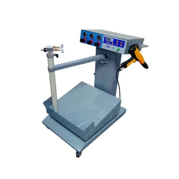

Установка для нанесения порошковой краски Colo 660
Обновлено 19.05.2025 975720
  • Модель: Colo 660 (с тележкой)
  • Программы:
  • окраска плоских поверхностей
  • окраска сложных объемных поверхностей
  • перекраска изделий
  • Входное напряжение: 220В/110В
  • Частота: 50/60Гц
  • Емкость бака (стандартная): 25 кг (модель: Colo 660(с виброплатформой)у него виброплатформа для возможности забора краски напрямую из коробки)
  • Вес окрасочного пистолета: 480 гр.
  • Максимальный ток на выходе: 180 мА
  • Напряжение на электроде (регулируемое): 0-100 кВ
  • Максимальный расход порошковой краски: 600 гр/мин
  • Максимальное давление воздуха на входе: 8 Бар
  • Минимальное давление воздуха на входе: 4 Бар
  • Рабочее давление воздуха: 6 Бар
  • Максимальное содержание водяных паров: 1.4 гр/м³
  • Максимальное содержание масляных паров: 0.1 гр/м³
  • Максимальное потребление воздуха: 13 м³/час
  • Габариты: ≈ 730 х 600 х 660 мм
  • Вес: ≈ 45 кг
