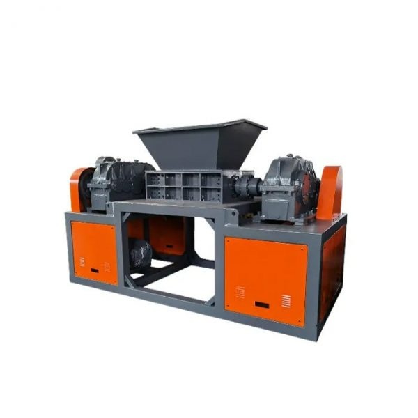

Шредер двухвальный для металлолома CHY835-80
Обновлено 22.01.2025 975725
  • Тип измельчителя: Двухвальный шредер
  • Мощность: 37 кВт х 2
  • Производительность:  1000 кг/ч
  • Загрузочное окно: 1300 х 1100 мм
  • Дробильная камера: 800 × 700 мм
  • Выходная фракция: Куски шириной 8 см
  • Корпус: Сплит оболочки модульной конструкции(простая разборная конструкция)
  • Стойки: Сварная квадратная труба
  • Дисковые ножи:
  • Размер: Ø 350 х 80 мм
  • Материал: хромованадиевая легированная сталь
  • Количество: 10 шт
  • Проставки:
  • Материал: Сталь 55sicr
  • Количество: 10 шт
  • Шпиндель:
  • Диаметр: 168 мм
  • Тип: Шестигранный вал
  • Материал: Термообработанная, закаленная сталь 42 СrМo
  • Количество: 2 шт
  • Двигатель: Чистый медный сердечник, 37 кВт х 2
  • Редуктор: ZSY315 4-осевой закаленный зубчатый редуктор, 2 шт
  • Привод: Ременной (возможно исполнение с прямым приводом)
  • Электрическая система управления: PLC с сенсорным экраном, защита от перегрузок по току, автоматический реверс Mitsubishi
  • Подходящие материалы для переработки: Автомобильный лом, проволока и гвозди из черных металлов толщиной не более 5 мм, древесные и пластиковые отходы, другие материалы средней прочности
  • Электропитание: 380 В, 50 Гц, 3 фазы
  • Габаритные размеры:  3300 x 1600 x 2200 мм
  • Вес:  6 т
