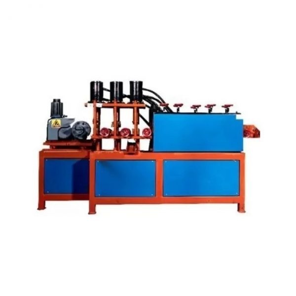

Оборудование для производства вентиляционных хомутов RY25Х4
Обновлено 23.01.2025 975844
  • Модель: RY25Х4
  • Мощность: 10,5 кВт
  • Питание: 380 В / 50 Гц
  • Толщина обрабатываемого металла: 4,0 мм
  • Производительность по изделию: < 6 шт/мин
  • Скорость формовки: < 15 м/мин
  • Количество формовочных клетей: 3 шт
  • Количество правильных роликов: 11 шт
  • Диаметр правильных роликов: Ф110 мм
  • Материал правильных роликов: 42CrMo, HRC58-62
  • Точность подачи: ± 1,0
  • Управление: PLC
  • Габаритные размеры: 2 980 х 1 500 х 1 750 мм
  • Вес: 2 000 кг
