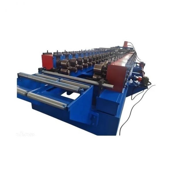

Линия для производства линеарной панели WSM-300
Обновлено 23.01.2025 975852
  • Общая мощность : 15,0 кВт
  • Питание: 380 В / 50 Гц
  • Скорость проката : ≤ 5 м/мин
  • Марка стали : Оцинкованная сталь
  • Толщина материала : 0,7 – 1,0 мм
  • Регулировка типоразмера: Электрическая
  • Требования к помещению : 21 000 х 2 000 х 2 000 мм
  • Общий вес оборудования : 8 500 кг
Размотчик:
  • Тип: Механический
  • Исполнение: Консольный
  • Максимальная нагрузка: 5 000 кг
  • Внутренний диаметр рулона: 480 - 530 мм
  • Ширина рулона: ≤ 600 мм
Формовочная машина:
  • Мощность двигателя: 7,5 кВт
  • Мощность гидравлической станции: 7,5 кВт
  • Количество клетей: 18 шт
  • Скорость проката: ≤ 12 м/мин
  • Толщина рамы: 22 мм
  • Материал валов:    45 Cr (HRC58-65)
  • Диаметр валов: 70 мм
  • Материал роликов: Сr2Mov (HRC58-62)
  • Резка: Автоматическая гидравлическая
  • Материал ножа: Cr12 (HRC60-62)
  • Передача: Цепная (1,0 д)
  • Управление: PLC (Panasonic)
  • Габаритные размеры: 18 000 х 1 500 х 1 200 мм
  • Вес: 8 000 кг
