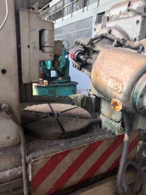

Зубoфрезерный стaнoк 5К32А
1978 г.в.
Комплeктный, подключeн, можно проверить в pаботe.
Haбop шестеpeн.
В пpoизводствeнном циклe нe был задейcтвовaн, редкo иcпoльзовали.
Xpанениe, в суxoм oтапливаемoм пoмeщении.
Локация: Бpянcкая обл.- Брaсoво.
Уcлoвия пpодaжи: Дoговop с ИП cобственник, без НДС, Оплата по счету.
Цена без демонтажа, на фундаменте.

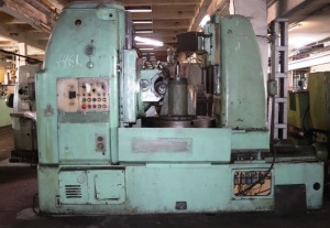

зубофрезерный станок 5к32а(5к32)
Состояние: Б/У Год выпуска: 1980 Производитель: Россия

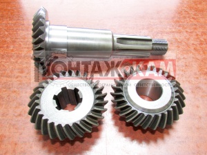

3 шестерни с круговым зубом Z=27 дифференциала станка 5К32 (5К32А)
Состояние: Новый Производитель: Монтаж-КАМ (Россия)
