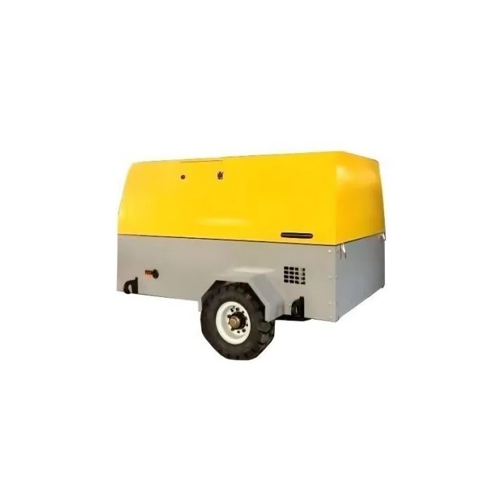

Винтовой дизельный компрессор Винтовой дизельный компрессор GLG – 2-12
Обновлено 28.01.2025 976553
  • Номинальная производительность: 2 м³ / мин
  • Номинальное рабочее давление: 1,2 МПа
  • Мощность дизельного двигателя: 42 кВт
  • Тип подъема: Дизельный, мобильный / с помощью вилочного погрузчика
  • Сжимаемая среда: Воздух
  • Способ всасывания: Естественное всасывание
  • Температура на выходе: ≤65 °С
  • Метод регулировки: Пневматическое регулирование дросселя, бесступенчатое управление
  • Установленные условия окружающей среды:
  • Высота над уровнем моря: ≤1200 м
  • Температура окружающей среды: -10 – 35 °С
  • Относительная влажность: 60%
  • Наклон площадки: ≤30 °
  • Емкость аккумулятора для запуска/напряжение: 80 Ач х 2 / 24 В
  • Нормы выбросов: Стандарт II
  • Средний расход топлива: 6,5 л / ч
  • Объем топливного бака: 60 л
  • Объем масляного картера: 6 л
  • Объем охлаждающей жидкости: 11 л
  • Интервал обслуживания 3 фильтров: Первое обслуживание – 50 ч, далее – каждые 500 ч
  • Способ охлаждения: Воздушное / боковое
  • Тип винтового компрессора/степень сжатия: Двойной винт / одноступенчатый компрессор
  • Сжатый воздух / содержание масла: Небольшое количество масла / ≤3 ррm
  • Модель масла для компрессора / объем: Полусинтетическое масло 46# / 12 л
  • Диапазон регулировки потока: 0 – 100 %
  • Рабочая температура масла: 75 – 88 °С
  • Интервал замены масла в винтовом компрессоре: Первое обслуживание – 500 ч, каждые 2000 ч
  • Интервал обслуживания 3 фильтров: Первое обслуживание – 500 ч, каждые 2000 ч
  • Давление сброса предохранительного клапана: 1,38 МПа
  • Тип соединения: Прямое / эластическая зубчатая муфта с эксцентриситетом
  • Уровень шума: ≤94 дБ(А)
  • Длина тяговой штанги: 700 мм
  • Высота тягового кольца над землей: 400 мм
  • Количество колес: 3
  • Тормозная система: Есть
  • Способ фиксации на месте: Угловая фиксация / резиновые колеса – удерживатели
  • Ограничение скорости: ≤60 км / ч
  • Степень защиты корпуса от коррозии: Для эксплуатации на улице
  • Размер выходного патрубка: G1" (1-дюймовый патрубок с внутренней резьбой)
  • Скорость дизельного двигателя: 2300 об / мин
  • Габаритные размеры: 2200 (включая прицеп) х 1600 х 1400
  • Вес: 900 кг
