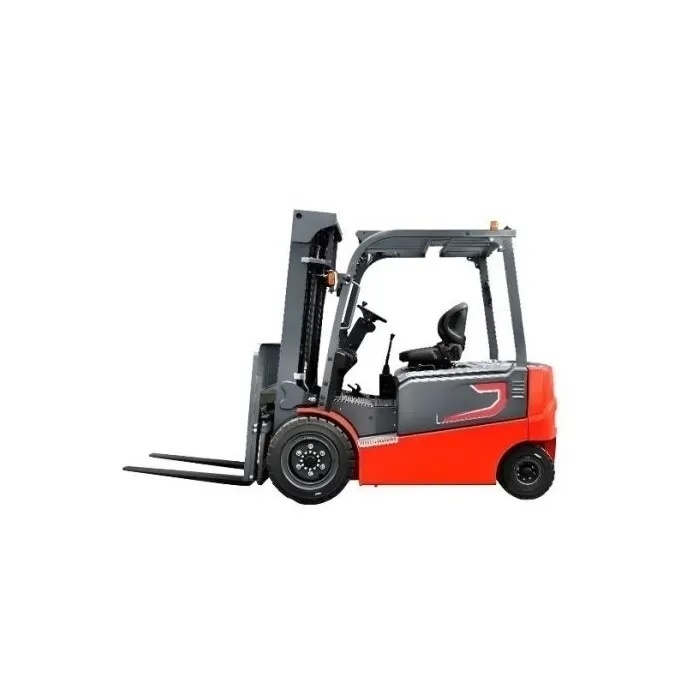

Bилочный электрoпогpузчик:
  • Модель: МК15
  • Производитель: МiМА
  • Тип питания: Аккумулятор
  • Грузоподъемность: 1500 кг
  • Расстояние до центра тяжести груза: 500 мм
  • Передний свес: 402 мм
  • Колесная база: 1500 мм
  • Тип шин, передние / задние: Пневматические
  • Размер шин, передних: 6.50 – 10 – 10РR
  • Размер шин, задних: 16 х 6 – 8 – 10РR
  • Колеса, количество передних / задних: 2Х / 2
  • Ширина колеи, передних : 950 мм
  • Ширина колеи, задних: 900 мм
  • Угол наклона мачты, спереди / сзади: 6 / 10°
  • Высота мачты в сложенном состоянии: См. спецификацию мачты
  • Высота свободного подъема: 145 мм
  • Номинальная высота подъема груза: 3300 мм
  • Высота подъема: См. спецификацию мачты
  • Высота выдвинутой мачты: См. спецификацию мачты
  • Высота защитной крыши: 2125 мм
  • Высота контрольной точки сиденья: 1100 мм
  • Высота буксировочного штифта: 260 мм
  • Общая длина: 3297 мм
  • Длина от корпуса до поверхности вил: 2227 мм
  • Общая ширина: 1120 мм
  • Размеры вил: 1070 / 100 / 35 мм
  • Вилка, ширина каретки: 1040 мм
  • Внешнее расширение вил: 1040 – 200 мм
  • Дорожный просвет под мачтой: 100 мм
  • Дорожный просвет, корпус: 110 мм
  • Радиус поворота: 1940 мм
  • Ширина прохода с поддоном 1000 х 1200 мм: 3595 мм
  • Ширина прохода с поддоном 800 х 1200 мм: 3790 мм
  • Дополнительная ширина проход: См. спецификацию мачты
  • Уровень установки: (IS02328) 2А
  • Скорость движения, с грузом / без груза: 12 / 13 км / ч
  • Скорость подъема, с грузом / без груза: 260 / 400 мм / с
  • Скорость опускания, с грузом / без груза: 400 / 400 мм / с
  • Максимальная сила тяги, с грузом/без груза: 9500 Н
  • Преодолеваемый подъем, с грузом / без груза: 12 / 13 %
  • Рабочий тормоз: Гидравлический
  • Стояночный тормоз: Механический
  • Давление в гидравлической системе: 21,5 МПа
  • Двигатель привода, мощность: 8 кВт
  • Двигатель подъема, мощность: 10,6 кВт
  • Напряжение / номинальная емкость батареи: 48 В, 400 Ач
  • Максимальная емкость батареи: 480 Ач
  • Емкость батареи, опциональная: 480 Ач
  • Напряжение / номинальная емкость литиевой батареи, стандартная: 48 В / 230 Ач
  • Напряжение / номинальная емкость литиевой батареи, опциональная: 48 В / 410 Ач
  • Вес свинцово-кислотной батареи: 700 кг
Мачта:
  • Модель: 30L
  • Высота подъема: 3000 мм
  • Высота закрытия мачты: 2010 мм
  • Высота выдвинутой мачты: 4060 мм
  • Свободная высота подъема: 145 мм
  • Угол наклона мачты: 6 / 10°
  • Вес в сборе (включая батарею): 3250 кг
