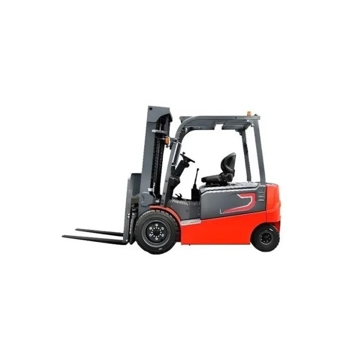

Вилочный электропогрузчик MiMA MK25
Обновлено 29.01.2025 976624
Модель: МК25:
  • Производитель: МiМА
  • Тип питания: Аккумулятор
  • Грузоподъемность: 2500 кг
  • Расстояние до центра тяжести груза: 500 мм
  • Передний свес: 450 мм
  • Колесная база: 1650 мм
  • Тип шин, передние / задние: Пневматические
  • Размер шин, передних: 7.00 – 12 – 14РR
  • Размер шин, задних: 18 х 7 – 8 – 14РR
  • Колеса, количество передних / задних: 2Х / 2
  • Ширина колеи, передних : 970 мм
  • Ширина колеи, задних: 960 мм
  • Угол наклона мачты, спереди / сзади: 6 / 10°
  • Высота мачты в сложенном состоянии: См. спецификацию мачты
  • Высота свободного подъема: 150 мм
  • Номинальная высота подъема груза: 3300 мм
  • Высота подъема: См. спецификацию мачты
  • Высота выдвинутой мачты: См. спецификацию мачты
  • Высота защитной крыши: 2150 мм
  • Высота контрольной точки сиденья: 1130 мм
  • Высота буксировочного штифта: 250 мм
  • Общая длина: 3500 мм
  • Длина от корпуса до поверхности вил: 2430 мм
  • Общая ширина: 1160/1140 мм
  • Размеры вил: 1070 / 122 / 40 мм
  • Вилка, ширина каретки: 1040 мм
  • Внешнее расширение вил: 1000 – 244 мм
  • Дорожный просвет под мачтой: 120 мм
  • Дорожный просвет, корпус: 125 мм
  • Радиус поворота: 2100 мм
  • Ширина прохода с поддоном 1000 х 1200 мм: 3 754 мм
  • Ширина прохода с поддоном 800 х 1200 мм: 3 950 мм
  • Дополнительная ширина проход: См. спецификацию мачты
  • Скорость движения, с грузом / без груза: 12 / 13 км / ч
  • Скорость подъема, с грузом / без груза: 260 / 400 мм / с
  • Скорость опускания, с грузом / без груза: 400 / 400 мм / с
  • Максимальная сила тяги, с грузом/без груза: 11 кН
  • Преодолеваемый подъем, с грузом / без груза: 15 / 25 %
  • Рабочий тормоз: Гидравлический
  • Стояночный тормоз: Механический
  • Давление в гидравлической системе: 21,5 МПа
  • Двигатель привода, мощность S2: 11 кВт
  • Двигатель подъема, мощность S3: 12 кВт
  • Напряжение / номинальная емкость батареи: 48 В, 500 Ач
  • Максимальная емкость батареи: 600 Ач
  • Емкость батареи, опциональная: 600 Ач
  • Напряжение / номинальная емкость свинцово-кислотной батареи, стандартная: 48 В / 500 Ач
  • Напряжение литиевой батареи / номинальная емкость, стандарт: 48 В / 300 Ач
  • Напряжение литиевой батареи / номинальная емкость, опция: 48 В / 460 Ач
  • Вес свинцово-кислотного аккумулятора: 820 кг
  • Вес литиевой батареи: 345 кг
Мачта:
  • Модель : 30L
  • Высота подъема: 3 000 мм
  • Высота закрытия мачты: 2 030 мм
  • Высота выдвинутой мачты: 4 060 мм
  • Свободная высота подъема: 150 мм
  • Угол наклона мачты: 6 / 10°
  • Вес в сборе (включая батарею): 3 990 кг
