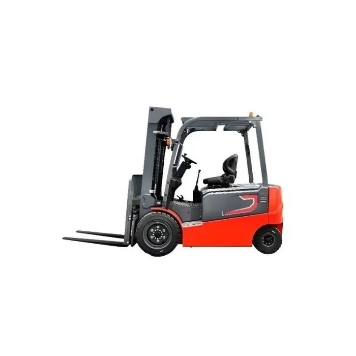

Bилочный элeктpопогpузчик:
  • Модель: МК40
  • Производитель: МiМА
  • Тип питания: Аккумулятор
  • Грузоподъемность: 4 000 кг
  • Расстояние до центра тяжести груза: 500 мм
  • Передний свес: 467 мм
  • Колесная база: 1 750 мм
  • Размер шин, передних: 28 х 9 – 15
  • Размер шин, задних: 18 х 7 – 8
  • Колеса, количество передних / задних: Цельнолитые, 2Х / 2
  • Ширина колеи, передних : 1 040 мм
  • Ширина колеи, задних: 990 мм
  • Угол наклона мачты, спереди / сзади: 6 / 10°
  • Высота мачты в сложенном состоянии: 2 145
  • Высота свободного подъема: 160 мм
  • Номинальная высота подъема груза: 3 300 мм
  • Высота подъема: 3 000 мм
  • Высота выдвинутой мачты: 4 190 мм
  • Высота защитной крыши: 2 180 мм
  • Высота контрольной точки сиденья: 1 135 мм
  • Высота буксировочного штифта: 330 мм
  • Общая длина: 3 622 мм
  • Длина от корпуса до поверхности вил: 2 552 мм
  • Общая ширина: 1 260 / 1 240 мм
  • Размеры вил: 1 070 / 125 / 50 мм
  • Вилка, ширина каретки: 1 100 мм
  • Внешнее расширение вил: 1 060 – 250 мм
  • Дорожный просвет под мачтой: 130 мм
  • Дорожный просвет, корпус: 135 мм
  • Радиус поворота: 2220 мм
  • Ширина прохода с поддоном 1000 х 1200 мм: 3 889 мм
  • Ширина прохода с поддоном 800 х 1200 мм: 4 087 мм
  • Уровень установки: (IS02328) 3А
  • Скорость движения, с грузом / без груза: 12 / 13 км / ч
  • Скорость подъема, с грузом / без груза: 250 / 400 мм / с
  • Скорость опускания, с грузом / без груза: 400 / 400 мм / с
  • Максимальная сила тяги, с грузом/без груза: 16 000 Н
  • Преодолеваемый подъем, с грузом / без груза: 10 / 18 %
  • Рабочий тормоз: Гидравлический
  • Стояночный тормоз: Механический
  • Давление в гидравлической системе: 21,5 МПа
  • Двигатель привода, мощность S2: 15 кВт
  • Двигатель подъема, мощность S3: 16 кВт
  • Напряжение / номинальная емкость батареи: 80 В, 400 Ач
  • Максимальная емкость батареи: 400 Ач
  • Емкость батареи, опциональная: 500 Ач
  • Напряжение / номинальная емкость свинцово-кислотной батареи, стандартная: 80 В / 300 Ач
  • Напряжение литиевой батареи / номинальная емкость, опциональная: 80 В / 600 Ач
  • Вес, с аккумулятором / без аккумулятором: 5 644 / 4 524 кг
  • Вес литиевой батареи: 460 кг
  • Вес свинцово-кислотной батареи: 1 120 кг
Мачта:
  • Модель : 30L
  • Высота закрытия мачты: 2 145 мм
  • Свободная высота подъема: 160 мм
  • Угол наклона мачты: 6 / 10°
  • Вес в сборе (включая батарею): 5 585 кг
