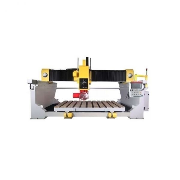

Станок трехмерной обработки камня YQ5D-3220
Обновлено 29.01.2025
976633
- Модель: YQ5D-3220
- Частота вращения электрического шпинделя: 1 – 8 000 об / мин
- Частота вращения гравировального шпинделя: 10 000 об / мин
- Частота вращения шпинделя для лезвия: 4 000 об / мин
- Скорость обработки: 200 м / мин
- Расход воды: 40 л / мин
- Перемещение по оси Х / Y: 3 600 х 2 250 мм
- Гравировальный инструмент: Ø 8 – 30, 80 – 200 мм
- Стальная деталь: 450 – 700 шт
- Максимальная высота гравюры: 1 200 мм
- Скорость перемещения:
- Х: 0 – 30 м / мин
- Y: 0 – 30 м / мин
- Z: 0 – 15 м / мин
- С: 0 – 9 м / мин
- Перемещение по оси Х: 3 200 мм
- Перемещение по оси Y: 2 000 мм
- Перемещение по оси Z: 500 / 700 мм, регулируемое
- Максимальная рабочая толщина: 80 мм
- Ход по оси А: 0 – 90 °
- Ход по оси С: ± 185 °
- Противовесное устройство по оси Z: Система баланса Ци
- Максимальный диапазон: 3 000 х 1 850 мм
- Доступный диаметр: 350 – 450 мм
- Способ смазки:
- Направляющие по осям Х и Y: Диффузия масла
- Ось Z: Электронный заправочный насос
- Оси А и С: Консистентная смазка
- Размер стола: 3 300 х 2 100 мм
- Размер ленточного верстака: 3 800 х 2 100 мм
- Поворот рабочей платформы: 0 – 80 °
- Вес откидного стола: 800 кг
- Электропитание: 380 В / 50 Гц
- Мощность гравировального шпинделя: 11 кВт
- Мощность электрического шпинделя: 20 кВт
- Мощность шпинделя для лезвия: 22 кВт
- Общая мощность: 52 кВт
- Габаритные размеры: 6 000 х 5 000 х 4 000 мм
- Вес: 8 500 кг
