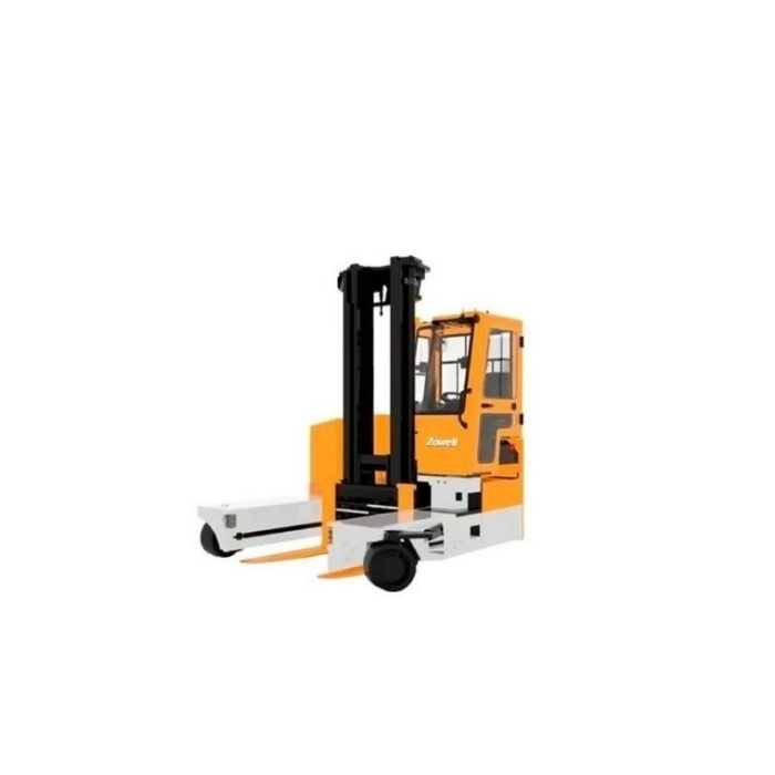

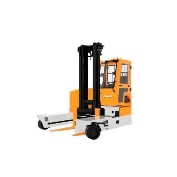

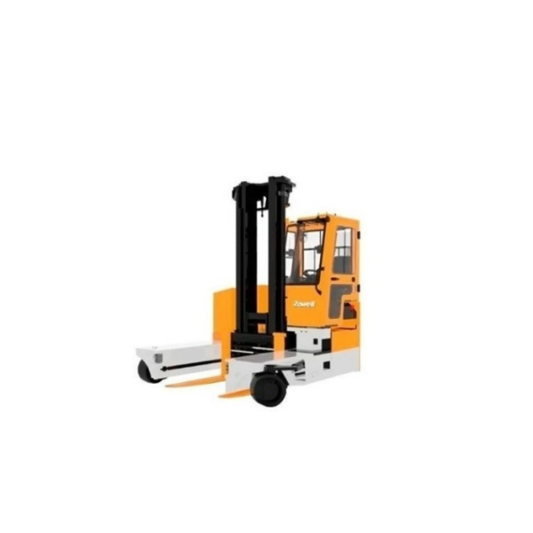

Вилочный многоходовой погрузчик Zowell WSHM4
Обновлено 29.01.2025 976635
  • Модель: Zоwеll WSНМ40
  • Тип: Электрический
  • Положение оператора: Сидя
  • Номинальная грузоподъемность: 5 000 кг
  • Расстояние до центра нагрузки: 600 мм
  • Стиль вождения: Сидячий
  • Режим движения:
  • Прямое
  • Боковое
  • Поворот на месте
  • Боковые проходы: ≤2 750 мм
  • Радиус поворота на месте: ≤1 750 мм
  • Фильтрующий элемент высокого давления:
  • Точность: ≤5 мкм
  • Эффективность: ≥99,55
  • Человеко-машинный интерфейс: Да
  • Тип шин: Цельнолитая шина
  • Переднее несущее колесо (диаметр х ширина): Ø 405 х 220 мм
  • Заднее ведущее колесо (диаметр х ширина): Ø 680 х 248 мм
  • Количество шин приводных / ведомые: 1Х / 2 шт
  • Связь по шины: САN
  • Высота подъема: 3000 – 8000 мм
  • Наклон мачты вперед / назад: α 2° / β 3°
  • Дорожный просвет рамы: 156 мм
  • Высота левой и правой опор кузова: 543 мм
  • Габаритные размеры вил: 1200 х 150 х 150 мм
  • Наружная ширина вил: 450 – 1175
  • Минимальный боковой проход: 3000 х 1200 х 1000 (С-600мм) 2700 мм
  • Скорость движения:
  • С грузом: 9 км / ч
  • Без груза: 10 км / ч
  • Скорость подъема:
  • С грузом: 240 мм / сек
  • Без груза: 320 мм / сек
  • Скорость спуска:
  • С грузом: 330 мм / сек
  • Без груза: 260 мм / сек
  • Максимальная способность преодолевать подъемы при прямолинейном движении с грузом/ без груза (S 2 - 5 мин): 13 % (tаnθ)
  • Рабочий тормоз: Электрический
  • Стояночный тормоз: Гидравлический / электрический
  • Индикация положения ведущего колеса: Вывод информации на дисплей
  • Метод рулевого управления: Гидравлический / электрический
  • Тип приводного двигателя: Переменного тока – полный привод
  • Количество приводных двигателей: 3
  • Мощность приводного двигателя (S 2 – 60 мин): Σ11 кВт
  • Тип подъемного двигателя: Переменный ток
  • Мощность подъемного двигателя (S 3 – 15 %): 25 кВт
  • Номинальная емкость аккумулятора: 80 В, 575 Ач
  • Технология рулевого управления: Гидравлическая синхронная, с перекрестным управлением
  • Конструкция кузова: Трехшарнирная полноприводная
  • Габаритные размеры погрузчика Д х Ш: 2 500 х 2 280 мм
  • Вес батареи: 1 300 кг ±5%
  • Вес с батареей: 6 500 кг
