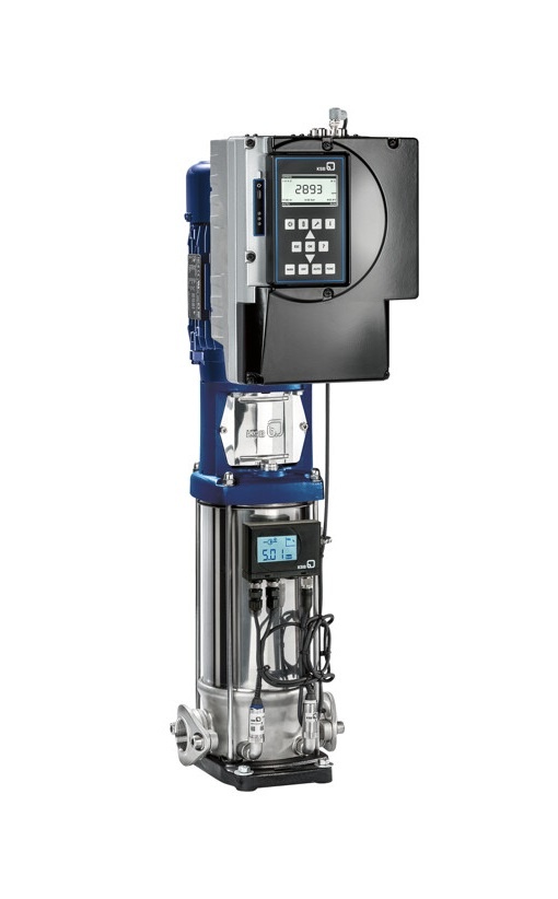

ТехСнаб ДВМногоступенчатый вертикальный центробежный насос высокого давления в кольцевом секционном исполнении с всасывающим и напорным патрубками одинакового номинального диаметра, расположенными напротив друг друга, моноблочный. С KSB SuPremE, оснащен безмагнитным синхронным реактивным двигателем (исключение: двигатели мощностью 0,55 кВт / 0,75 кВт с 1500 об/мин выполнены с постоянными магнитами) класса эффективности IE4/IE5 по IEC TS 60034-30-2:2016, для работы в системе переменной скорости KSB PumpDrive 2 или KSB PumpDrive 2 Eco без датчиков положения ротора. Точки крепления двигателя в соответствии с EN 50347, габаритные размеры в соответствии с DIN V 42673 (07-2011). Доступна версия, соответствующая ATEX.
Преимущества
Надежность: подшипники скольжения из карбида вольфрама, литая опора насоса, устойчивый к кручению кожух насоса и закрытые уплотнительные кольца
Длительный срок службы: коррозионно стойкие гидравлические компоненты из нержавеющей стали
Простота обслуживания: может быть оснащен любым стандартным механическим уплотнением (согласно EN 12756)
Гибкость: различные материалы и варианты соединений, расширенный диапазон температур и давлений
Технические характеристики
Тип соединения: фланец
Концепция привода: электропривод
Макс. производительность: 192 м3/ч
Мин. производительность: 0.2 м3/ч
Макс. допустимое рабочее давление: 40 Бар
Макс. допустимая температура жидкости: 140 °С
Мин. допустимая температура жидкости: -20 °С
