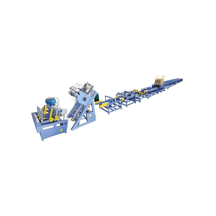

Линию для сборки поддонов ZZCH
Обновлено 31.01.2025 976820
Машина для соединения опор поддонов:
  • Обрабатываемый диапазон: 800 – 1300 мм
  • Скорость гвоздезабивного пистолета: 4 – 8 сек на каждую загрузку
  • Гвоздезабивной пистолет: Stanley BOSTITCH 70 х 3 шт.
  • Промышленный контролер: Siemens
  • Режим управления: Siemens
  • Производственный режим: Ручная подача / Автоматическая забивка гвоздей
  • Давление воздуха: 0,8 МПа
  • Напряжение: 220 В
  • Мощность серводвигателя: 1,2 кВт
  • Габаритные размеры: 2400 х 2200 х 2100 мм
  • Вес: 1300 кг
Машина для забивания гвоздей для поддонов европейского стандарта:
  • Тип: Chuanzi
  • Типы поддонов: Европейский стандарт
  • Скорость гвоздезабивного пистолета: 7 сек на каждую загрузку
  • Гвоздезабивные пистолеты: BOSTITCH 58 и 80, по 3 шт.
  • Сборка: Автоматическая паллетизация (гидравлическая, пневматиче-ская)
  • Промышленный контролер: Delta, Тайвань
  • Режим управления: С помощью сенсорного экрана
  • Производственный режим: Ручная выгрузка / автоматическое забивание гвоздей / автома-тическое укладывание на поддоны
  • Напряжение: 380 В
  • Мощность серводвигателя: 1,5 кВт
  • Габаритные размеры: 2000 х 2500 х 2500 мм
  • Вес: 1800 кг
Станок для резки углов поддонов:
  • Алмазный (сплавной) диск: Ø 300 мм
  • Скорость диска: 2900 об / мин
  • Режим управления: Интегрированная система поддержки производственной ли-нии паллетных машин
  • Производственный режим: Автоматическая подача / автоматическая обрезка углов
  • Режим работы: Сенсорный экран
  • НапряжениЕ: 380 В
  • Мощность: 8,8 кВт
  • Габаритные размеры: 2300 х 2500 х 1000 мм
  • Вес: 1200 кг
Машина для переворачивания поддонов:
  • Скорость переворота: 4 – 8 сек на каждую загрузку
  • Режим управления: Интегрированная система для производственной линии под-донов
  • Напряжение: 380 В
  • Мощность: 1,5 + 0,75 кВт х 2 шт
  • Габаритные размеры: 3500 х 2000 х 1800 мм
  • Вес: 1100 кг
Машина для клеймения паллет:
  • Материал печатающей готовки: Литейная сталь, поставляемая 4 – 6 станциями печати распла-ва
  • Тип управления: Пневматический
  • Производственный режим: Автоматическая подача / автоматическое брендирование
  • Напряжение: 380 В
  • Мощность: 1,5 кВт
  • Габаритные размеры: 2300 х 1900 х 1500 мм
  • Вес: 1000 кг
Автоматический укладчик на поддоны:
  • Скорость укладки: 4 – 8 сек на каждую загрузку
  • Режим управления: Интегрированная система для производственной линии поддонов
  • Напряжение: 220 В
  • Мощность: 1,5 кВт
  • Габаритные размеры: 2600 х 2100 х 1800 мм
  • Вес: 840 кг
Конвейер для поддонов:
  • Индивидуальный размер: 3 000, 4 000, 5 000 мм
  • Скорость: 5 – 6 м / мин
  • Мощность двигателя: 2,2 кВт
  • Напряжение: 380 В
  • Габаритные размеры (примерно): 4 500 х 2 100 х 1 600 мм
  • Вес (примерно): 1500 кг
