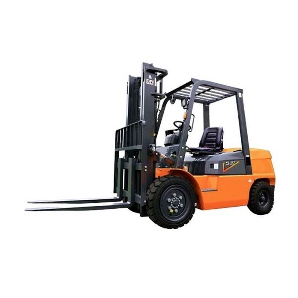

Вилочный дизельный погрузчик LONKING CPC(D)30-5R15
Обновлено 31.01.2025 976823
  • Модель: LONKING CPC(D)30-5R15
  • Грузоподъемность: 3000 кг
  • Высота подъема груза на вилах: 3000 мм
  • Тип привода: Дизель
  • Расстояние до центра нагрузки: 500 мм
  • Минимальный радиус поворота: 2600 мм
  • Длина машины без вил: 2825
  • Ширина машины: 1226 мм
  • Высота машины по ограждению: 2120 мм
  • Минимальный дорожный просвет: 140 мм
  • Колесная база: 1760 мм
  • Колея (передних колес/задних колес): 1000/980 мм
  • Размеры вил (ДXШXТ): 1070 х 122 х 45 мм
  • Свободная высота подъема: 150 мм
  • Боковое смещение мачты: есть
  • Кабина оператора с отопителем: есть
  • Наклон мачты, вперед/назад:  6/12°
  • Максимальная скорость движения с грузом / без: 20,5/22 км/ч
  • Максимальная скорость подъема с грузом / без: 460 / 500 мм/с
  • Макс. преодолеваемый подъем (с грузом/без груза): 20/20 %
  • Передний свес: 485 мм
  • Задний свес: 580 мм
  • Минимальная ширина канала для укладки под углом 90°: 4355 мм
  • Модель двигателя: Yunnei YN27NAG4
  • Номинальная мощность: 36,6 / 2500 кВт/об.мин
  • Номинальный крутящий момент: 185 / 1500 – 1900 Hм/об.мин
  • Количество цилиндров: 4 шт
  • Рабочий объем: 2,67 л
  • Емкость топливного бака: 70 л
  • Шины (передние): 28 х 9-15-14PR х 2 (спарка)
  • Шины (задние): 6.50-10-10PR
  • Вес: 4 480 кг
