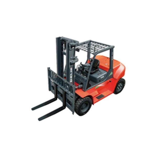

Дизельный погрузчик HELI- CPCD80-QC1К2
Обновлено 31.01.2025 976838
  • Модель: HELI- CPCD80-QC1К2
  • Грузоподъемность: 8 000 кг
  • Высота подъема груза на вилах: 3 000, 2-х секционная мачта мм
  • Тип привода: Дизель
  • Центр тяжести: 600 мм
  • Внешний радиус поворота: 3 400 мм
  • Длина машины без вил/с вилами: 3 800 / 5020 мм
  • Ширина машины: 2 124 мм
  • Высота машины по ограждению: 2 510 мм
  • Высота машины по мачте в сложенном виде: 2 547 мм
  • Клиренс по мачте: 245 мм
  • Колесная база: 2 510 мм
  • Колея (передних колес/задних колес): 1 520 / 1 700
  • Регулировка положения вил: 370 – 1750 мм
  • Размеры вил (ДXШXТ): 1820 х 150 х 65 мм
  • Свободный ход вил: 170 мм
  • Минимальная ширина канала при штабелировании под углом 90°: 5470 мм
  • Максимальная скорость движения (с грузом/без груза): 28 / 31
  • Максимально преодолеваемый подъем (с грузом/без груза): 30 / 20 %
  • Максимальное тяговое усилие: 70 кн
  • Модель двигателя: S45-130C41
  • Номинальная мощность: 95.6 / 2 200 кВт/об-мин
  • Крутящий момент: 500 / 1 400-1 650 Нм/Об-мин
  • Объем бака: 140 л
  • Тип шин: Пневматические
  • Шины (передние): 8.25-15- 14pr х 2
  • Шины (задние): 8.25-15- 14pr
  • Вес: 10 040 кг
