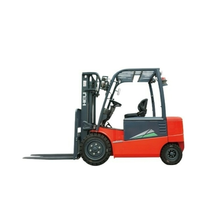

Взрывозащищённый вилочный электропогрузчик с кабиной HELI CPD25FB-HA2LiB3
Обновлено 31.01.2025 976842
  • Модель: CPD25FB-HA2LiB3
  • Взрывозащита: Exde ib mb IIB T4Gb/ExibD mbDtD A21 IP65 T135°C
  • Режим мощности: Литьевая батарея
  • Режим вождения: Сидя
  • Тип шин: Пневматические
  • Количество колес передних / задних (x = ведущие колеса): 2 / 2
  • Шина передняя: 7,00 – 12 – 12 PR
  • Шина задняя: 18 х 7 – 8 – 14 PR
  • Форкинг, стандарт DIN: 2А
  • Диапазон регулировки вил макс / мин (снаружи): 1 030 / 244 мм
  • Скорость передвижения с нагрузкой / без нагрузки: 14 / 15 км / ч
  • Скорость подъема с нагрузкой / без нагрузки: 300 / 400 мм / с
  • Скорость опускания с нагрузкой / без нагрузки: ≥300, ≤600 мм / с
  • Грузоподъемность (полностью загруженный / незагруженный): 15%
  • Максимальное тяговое усилие (полная нагрузка): 12,8 кН
  • Анализируемая нагрузка: без нагрузки, передние / задние колеса: 1 880 / 2 370 кг
  • Анализируемая нагрузка: полная нагрузка, передние / задние колеса: 5 750 / 1 000 кг
  • Напряжение аккумулятора: 80 В
  • Емкость аккумулятора: 300 Ач
  • Мощность приводного двигателя – 60 мин: 11 кВт
  • Мощность двигателя подъема – 15 мин: 13 кВт
  • Рабочее давление в гидравлической системе: 17,5 МПа
  • Номинальная грузоподъемность Q: 2 500 мм
  • Расстояние до центра тяжести C: 500 мм
  • Колесная база L1: 1 535 мм
  • Передняя колесная база W3: 960 мм
  • Задняя колесная база W4: 960 мм
  • Передняя панель: L2: 465 мм
  • Наклон мачты передний / задний: a/B: 6 / 12 º
  • Высота при втягивании портала H1: 2 000 мм
  • Высота свободного подъема H3: 145 мм
  • Максимальная высота подъема H: 3 000 мм
  • Максимальная высота во время работы H2: 4 042 мм
  • Высота багажника на крыше H4: 2 155 мм
  • Длина (без груза) L’: 2 400 мм
  • Ширина кузова: W1: 1 170 мм
  • Радиус поворота: R: 2 060 мм
  • Дорожный просвет дверной коробки: 120 мм
  • Дорожный просвет по центру колесной базы (полностью загруженный)    H6: 145 мм
  • Ширина прохода для штабелирования под прямым углом (паллета 1 000 х 1 000 мм, клиренс 200 мм): 3 800 мм
  • Ширина прохода для штабелирования под прямым углом (паллеты 1 200 х 1 200 мм, зазор 200 мм): 3 930 мм
  • Габаритные размеры T x W x L4: 45 х 125 х 1 220 мм
  • Вес (включая аккумулятор): 4 250 кг
