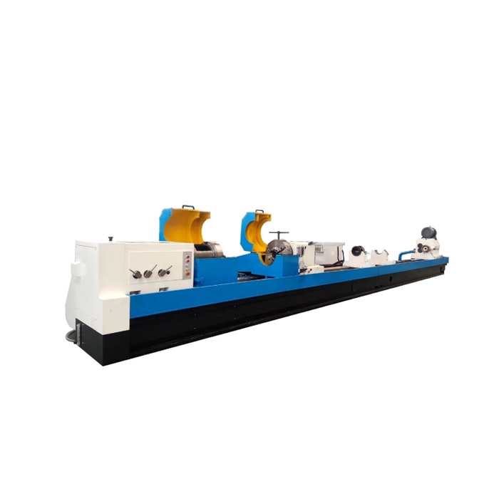

Станок глубокого сверления Т2150
Обновлено 31.01.2025 976860
  • Модель: T2150
  • Макс. диаметр обработки над станиной: 1 250 мм
  • Макс. глубина сверления: 13 000 мм
  • Макс. вес устанавливаемой заготовки: 20 000 кг
  • Диаметр сверления: 50 – 200 мм
  • Диаметр растачивания: 50 – 250 мм
  • Диаметр захвата люнета: 150 – 750 мм
  • Высота центра шпинделя: 645 мм
  • Скорость подачи сверла: 0.5 – 1 000 мм/мин
  • Тип и мощность двигателя подачи: Серводвигатель, 11 кВт
  • Скорость вращения шпинделя: 3 – 330 об/мин
  • Тип и мощность двигателя шпинделя: Асинхронный шаговый электродвигатель, 75 кВт
  • Тип и диаметр патрона: 4-кулачковый механический, 1 000 мм
  • Точность обработки при сверлении:
  • Класс точности IT9-12
  • Шероховатость Ra 6.3 – 12.5 мкм
  • Точность обработки при черновом растачивании:
  • Класс точности IT9-10
  • Шероховатость Ra: 6.3 мкм
  • Точность обработки при чистовом растачивании:
  • Класс точности IT7-9
  • Шероховатость Ra: 1.6 – 3.2 мкм
  • Точность обработки при прокатке:
  • Шероховатость Ra 0.2 – 0.4 мкм
  • Допустимое отклонение оси отверстия: 0.5/1 000 мм (при отношении длины к диаметру ≤1:100)
  • Система управления: Delta PLC
  • Мощность двигателя подачи СОЖ: 22 кВт
  • Тип и мощность двигателя привода подачи СОЖ: Серводвигатель, 7.5 кВт
  • Рабочее давление подачи СОЖ: 2.5 МПа
  • Объем резервуара СОЖ: 8 000 л
  • Параметры электропитания: 380 В / 50 Гц
  • Основные электрокомпоненты: Schneider
  • Система смазки: Автоматическая
  • Габаритные размеры: 35 600 × 3 500 × 2 450 мм
  • Вес: 57 000 кг
