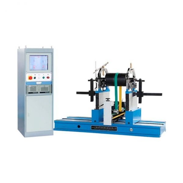

Станок для балансировки PHQ-160H
Обновлено 31.01.2025 976867
  • Модель: PHQ-160H
  • Диаметр приводного ремня: 40 – 400 мм
  • Максимальный вес ротора: 160 кг
  • Максимальный диаметр ротора: 1000 мм
  • Расстояние между двумя опорами подшипников: 130 – 1270 мм
  • Диаметр цапфы роликовой каретки: 15 – 75 мм (можно добавить до 75 – 180 мм)
  • Обороты при диаметре рабочей передачи 100 мм: 1260 об / мин
  • Длина станины станка: 1500 мм
  • Минимально достижимый остаточный дисбаланс: 0,15 г мм / кг
  • Мощность двигателя: 1,5 кВт
