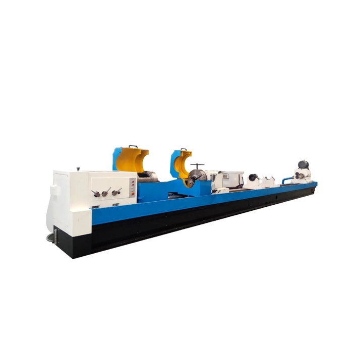

Станок глубокого сверления TSK2120GZ/1
Обновлено 31.01.2025 976869
  • Модель: TSK2120GZ/1
  • Тип станины: Цельнолитая из чугуна HT300
  • Ширина направляющих: 800 мм
  • Диаметр устанавливаемой заготовки: 110 – 700 мм
  • Диапазон зажима люнета: 110 – 700 мм
  • Макс. глубина сверления и растачивания: 2 000 мм
  • Макс. вес устанавливаемой заготовки: 7 000 кг
  • Диаметр сверления: 50 – 120 мм
  • Диаметр растачивания: 60 – 200 мм
  • Высота центра шпинделя: 500 мм
  • Скорость подачи инструмента: 0.5 – 450 мм/мин
  • Тип, макс. мощность и крутящий момент двигателя подачи: Серводвигатель, 5.5 кВт, 48 Нм
  • Скорость вращения главного шпинделя: 40 – 500 об/мин
  • Скорость вращения инструментального шпинделя: 40 – 488 об/мин
  • Диаметр отверстия и конус главного шпинделя: 130 мм, МЕ140, 1:20
  • Диаметр отверстия и конус инструментального шпинделя: 100 мм, МЕ120, 1:20
  • Тип и мощность двигателя главного шпинделя : Асинхронный шаговый электродвигатель, 45 кВт
  • Мощность двигателя инструментального шпинделя: 30 кВт
  • Тип и диаметр патрона: 3-кулачковый гидравлический, 760 мм
  • Точность обработки при сверлении:
  • Класс точности IT9-11
  • Шероховатость Ra 6.3 – 12.5 мкм
  • Точность обработки при черновом растачивании:
  • Класс точности IT9-10
  • Шероховатость Ra 3.2 – 6.3 мкм
  • Точность обработки при чистовом растачивании:
  • Класс точности IT7-9
  • Шероховатость Ra 1.6 – 3.2 мкм
  • Точность обработки при прокатке:
  • Шероховатость Ra 0.2 – 0.4 мкм
  • Допустимое отклонение оси отверстия: 0.5/1 000 мм (при отношении длины к диаметру ≤1:100)
  • Система управления: PLC
  • Мощность ходового двигателя станции подачи СОЖ: 5.5 кВт
  • Скорость быстрого хода станции подачи СОЖ: 2 000 мм/мин
  • Рабочее давление насоса подачи СОЖ: 2.5 МПа
  • Параметры электропитания: 380 В / 50 Гц
  • Система смазки: Автоматическая
  • Габаритные размеры: 11 000 × 3 800 × 2 100 мм
  • Вес: 23 000 кг
