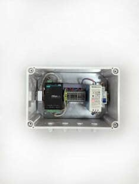

Коммуникационный модуль Connection Box  предназначен для подключения цифровых датчиков производства НТП Горизонт различного типа, работающих по цифровым линиям RS-485 к серверам сбора данных. Connection Box представляет собой модульное решение в ударопрочном корпусе IP65, рассчитанным на работу в самых неблагоприятных условиях.
Connection Box  осуществляет преобразование каналов сбора данных  от датчиков  RS-485 9600 в  RS-485 115200/Ethernet/Optical Ethernet.CB-2 позволяет подключить до 40 датчиков  различного типа на 2 порта. CB-4 позволяет подключить до 80 датчиков  различного типа на 4 порта. Connection Box реализован в ударопрочном пластиковом корпусе IP65 для уличного применения или в стальных корпусах для применения в помещениях.
Применение ConnectionBox в системах мониторинга строительных конструкций упрощает развертывание системы сбора данных при построении систем геотехнического мониторинга и СМИК.
