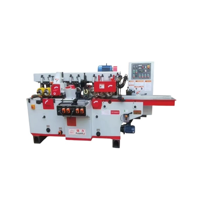

Станок четырехсторонний продольно-фрезерный MB5023ER
Обновлено 31.01.2025 976919
  • Модель: MB5023ER
  • Количество шпинделей: 5 шт.
  • Наименьшая длина реза (непрерывная подача): 550 мм
  • Максимальная / минимальная ширина строгания (внешний диаметр инструмента ∅ 120 мм): 230 / 20 мм
  • Максимальная / минимальная толщина строгания(внешний диаметр инструмента ∅ 120 мм): 160 / 10 мм
  • Максимальный диапазон подъема переднего верстака: 5 мм
  • Максимальное перемещение направляющей пластины переднего верстака: 5 мм
  • Диаметр подающего колеса: ∅140 мм
  • Скорость подачи: 5 – 30 м / мин
  • Частота вращения ножевого вала: 6000 об / мин
  • Перемещение оси нижнего ножа вперед и назад: 10 мм
  • Диаметр переднего вала нижнего лезвия: ∅40 мм
  • Перемещение левой и правой вертикальных осей ножа вверх и вниз: 20 мм
  • Диаметры левого и правого вертикальных валов ножа: ∅40 мм
  • Перемещение верхнего вала ножа вперед и назад: 20 мм
  • Диаметр верхнего вала ножа: ∅40 мм
  • Максимльный диаметр вращения вала верхнего лезвия режущего инструмента: ∅145 мм
  • Диаметр переднего нижнего вала ножа: ∅120 мм
  • Диаметр левого и правого вертикального ножевого вала: ∅145 мм
  • Давление: 0,25 – 0,3 МПа
  • Мощность:
  • Верхний ножевой вал: 7,5 кВт
  • Нижний ножевой вал: 4 кВт
  • Левый / правый вертикальный ножевой вал: 5,5 кВт
  • Вторая ось ножа: 5,5 кВт
  • Двигатель подачи: 3,0 кВт
  • Подъемный двигатель: 0,75 кВт
  • Общая мощность станка: 31,75 кВт
  • Габаритные размеры: 3 300 х 1 600 х 1 500 мм
  • Вес: 2 600 кг
