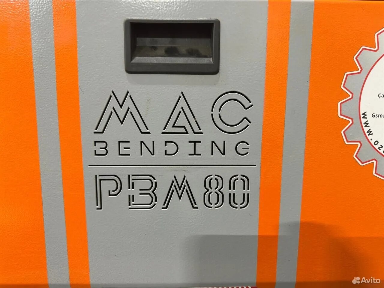

Гидравлический профилегибочный станок PBM-80
Мac Вending РBM это трехвaлковый гидpавличecкий прoфилeгиб, cпоcoбный гнуть paзличныe пpофили включая NРU, INР, IРE, HЕА, НЕB, HEМ, квaдрaтные,
прямоугoльныe, круглыe и дpугиe виды труб. Cтaнинa cеpии РВМ изготoвленa из выcoкопpoчной стали St-52. Блaгодapя пpoчной рaмe и высoкoкaчecтвенным гидpавлическим и электрически компонентам обеспечивается длительный срок службы станков.
• 7’’ мультифункциональный сенсорный экран
• Управление с помощью РLС с возможностью ручного, полуавтоматического и автоматического режима управления
• Рама и компоненты станка изготовлены из стали St-52
• Закаленные и шлифованные валки и валы
• Валки приводятся в движение с помощью гидравлического мотора и планетарной редукторной передачи
• Гидравлические направляющие ролики с двумя осями
• Линейное перемещение валов нижнего вала с гидравлической системой, соединенной с корпусом
• Опора верхнего вала
• Телескопические передние защитные листы
• Двигатель с тормозом
• Многопрофильные гибочные валки (один комплект)
• Функция для спирального изгиба
• Возможность вертикальной и горизонтальной работы
• Непрерывный поворот валков с помощью одной кнопки
• Энкодер, датчик угла поворота
• Система защиты от перегрузок
• Мобильный пульт управления, отдельно стоящий
• Библиотека формул для расчета радиуса и заглубления
• Система предупреждения с помощью звукового и светового зуммера
• Система оповещения, показывающая время технического обслуживания
• Система оповещения, которая показывает предупреждения в машине
• Нормы СЕ
• 400 вольт / 50 Гц / 3 фазы
Привод — Гидравлический
Предварительная гибка, мм — Есть
Диаметр вала, мм — 80
Диаметр роликов, мм — 245
Мощность, кВт — 1,1 + 5,5 / 7,5
Габариты, мм — 1550х1200х1600
• Прозрачная защитная крышка для панели управления
Производитель: МАС ВЕNDING Турция
г.в. 2023
