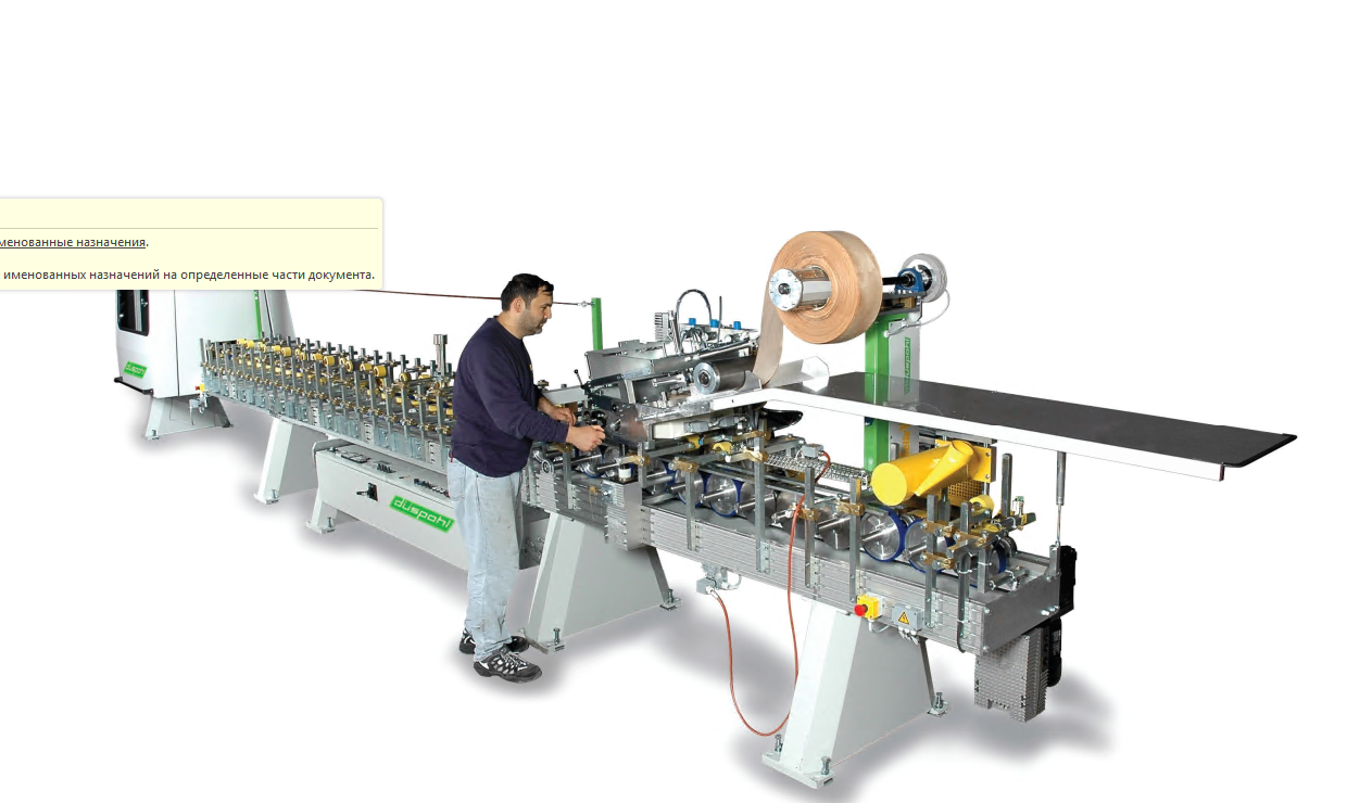

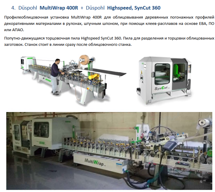

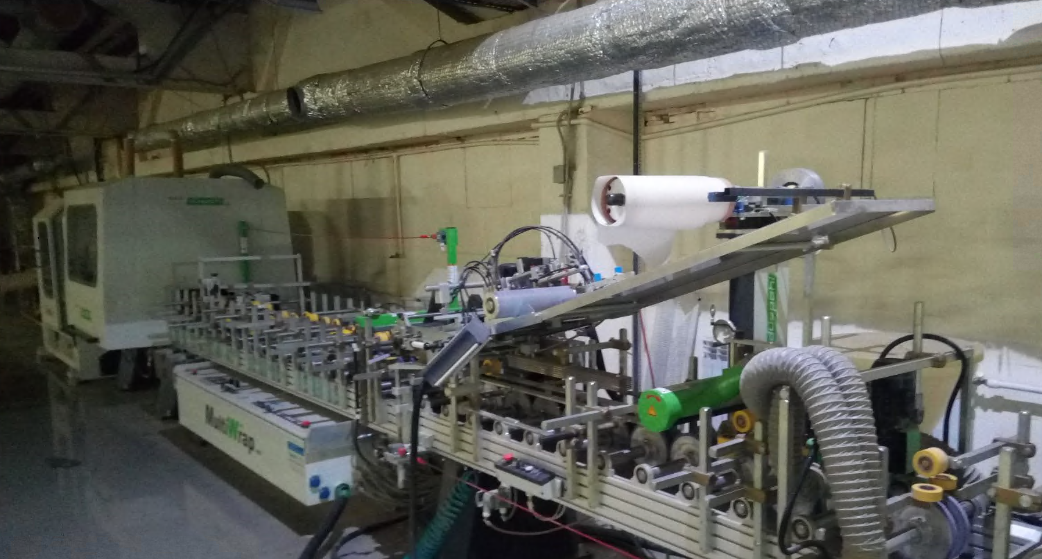

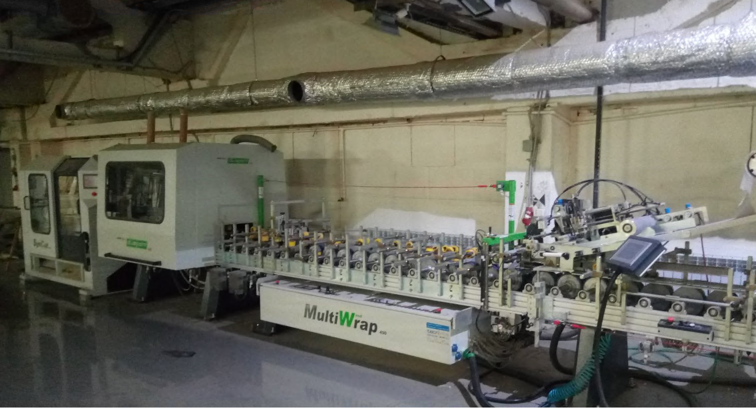

Продается MultiWrap 400R – Профилеоблицовочная установка для облицовывания деревянных погонажных профилей декоративными материалами в рулонах, штучным шпоном, при помощи клеев-расплавов на основе ЕВА, ПО или АПАО б/у. Год выпуска - 2013.

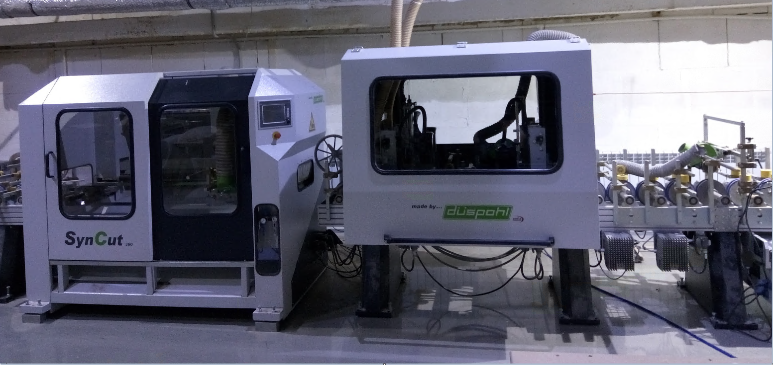

Оснащена Highspeed SynCut 360 – попутно-движущейся торцовочной пилой. Пила для разделения и торцовки облицованных заготовок, интегрирована в линию после облицовочного станка.
Оснащён экструзионным плавителем PowerMelt 120.
Размеры погонажного профиля: ширина 5…250 мм; высота 3…100 мм; длина мин. 700 мм.
Ширина облицивочного материала 25...1000 мм; ширина нанесения клея: 0...240 мм.
Скорость подачи: 5...80 м/мин.
Производительность экструзионного плавителя: 120 кг/ч (зависит от типа клея). Мощность плавителя: 17 кВт.
Общая установочная мощность: около 80 кВт.
Торцовочная пила (встроена в линию)
Попутно-движущаяся торцовочная пила для разделения и торцовки облицованных заготовок.
Привод транспортёра с частотным управлением, привод пильного агрегата с сервомотором, скорость синхронизируется с помощью цифрового импульсного датчика частоты вращения. Подача пилы пропорциональна к скорости прохождения заготовок. Считывание заднего конца заготовки - на входе в облицовочный станок.
Возможно задание до 20 фиксированных размеров деления заготовок, имеется функция деления бесконечного материала на фиксированные размеры.
Зоны резания (Ширина х Высота): 140 х 95 мм или 360 х 60 мм. Диаметр пильного диска 350 мм.
Скорость подачи: мах. 110 м/мин. Точность резания: +/- 2 мм. Количество резов: макс. 60 в минуту.
Мощность мотора пилы: 4 кВт. Количество оборотов пилы: 3600 об/мин.
Общая мощность: 14 кВт
