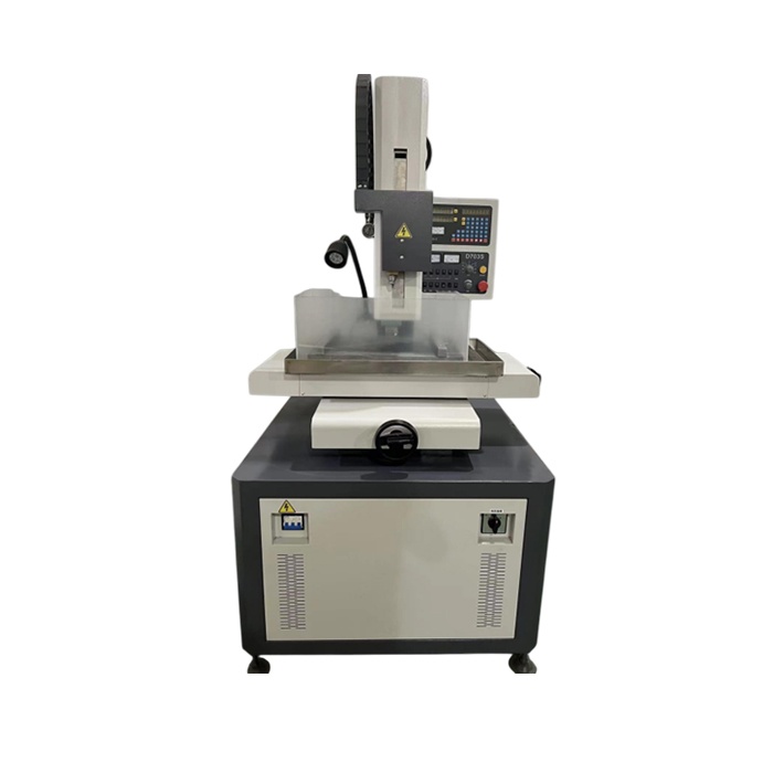

Электороэрозионную супердрель EH64
Обновлено 03.02.2025 977045
  • Модель: EH64
  • Количество управляемых осей: 4 (X/Y/Z/W)
  • Размер рабочего стола: 700 × 420 мм
  • Макс. нагрузка на стол: 300 кг
  • Ход по оси X / Y / Z: 600 / 400 / 380 мм
  • Ход по оси W (ручная подача): 300 мм
  • Скорость обработки: 30 – 60 мм/мин
  • Применяемый диаметр проволоки: 0.2 – 3.0 мм
  • Способ зажима проволоки: Трехкулачковый патрон
  • Давление рабочей жидкости: 0 – 7 МПа
  • Размер резервуара рабочей жидкости: 1000 × 530 мм 1 000 × 530 мм
  • Макс. сила тока: 35 А
  • Общая мощность: 3.5 кВт
  • Параметры электропитания: 380 В / 50 Гц
  • Габаритные размеры: 1 400 × 1 300 × 1 900 мм
  • Вес: 550 кг
