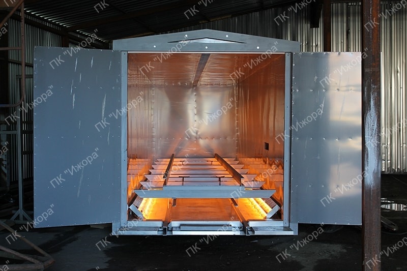

ООО Производственная Компания «Ижора» является единственным производителем оригинальных мобильных (модульных) сушильных камер ПКИ, модернизированный аналог ТДКсКЛТ.
Сушильная камера ПКИ (модернизированный аналог ТДКсКЛТ) для сушки пиломатериалов любых пород и сечений до требуемой конечной влажности.
В отличии от существующих сушильных камер, сушильные камеры ПКИ (модернизированный аналог ТДКсКЛТ) не требуют традиционных энергоносителей (технологического пара или горячей воды) и могут размещаться либо в цехе(отапливаемом или не отапливаемом здании), либо на открытом воздухе.
Сушка пиломатериалов осуществляется конвективным методом в паровоздушной среде с использованием мягкого и нормального режимов. Сушильные камеры ПКИ (модернизированный аналог ТДКсКЛТ) оснащаются современными средствами контроля и управления процессом сушки древесины (пиломатериалов). В основу работы автоматики сушильной камеры ПКИ (модернизированный аналог ТДКсКЛТ) положен принцип саморегулирующейся системы.

В процессе сушки пиломатериалов образующийся пар не выбрасывается в атмосферу, а конденсируется на внутренней поверхности наружной обшивки сушильной камеры, при этом осушенный теплый воздух возвращается обратно в сушильную камеру. Данный принцип позволил сократить энергозатраты на 30%.
При установке сушильной камеры ПКИ (модернизированный аналог ТДКсКЛТ) в цеху за счет постоянной рекурпирации тепла (отбора энергии у пара на наружной обшивке сушильной камеры) осуществляется обогрев помещения. В этом случае КПД сушильной камеры в зимний период составляет 93%.

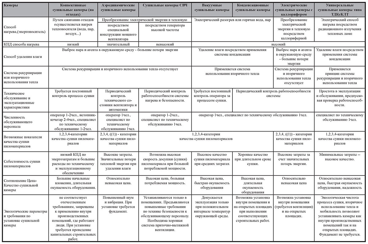

см. сравнительную таблицу
