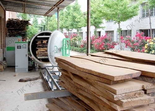

Одной из разновидностей сушильного оборудования является высокочастотная (ТВЧ) вакуумная камера для сушки древесины. По сравнению с камерами других типов, ТВЧ вакуумные имеют значительно меньший размер, более низкую рабочую температуру (благодаря свойствам вакуума), но при этом гораздо более высокую скорость сушки.
ТВЧ вакуумная сушка подходит для всех пород и видов древесины: от шпона и досок до толстого бруса и деревянных балок большого диаметра.
Для таких древесных материалов, как шпон или террасная доска, ТВЧ вакуумная сушка не только обеспечивает короткий сушильный цикл, но и устраняет проблемы разрывов и коробления материала. Для бруса и деревянных балок большого диаметра обеспечивает высокое качество сушки с равномерным содержанием влаги, отсутствием внутреннего напряжения, а также трещин как на поверхности, так и внутри древесины, и короткое время сушки, отвечающее требованиям клиента.
Принцип работы ТВЧ вакуумной сушки
Высокочастотное электрическое поле, являясь главной нагревающей силой, воздействует на древесину равномерно. Интенсивность нагревания напрямую зависит от содержания влаги в древесине, в то время как движение влаги зависит от проницаемости древесины и внутреннего давления. В вакууме точка кипения воды уменьшается (до 50 – 60°С), а движение влаги внутри древесины возрастает, что приводит к более коротким срокам сушки по сравнению с сушкой при атмосферном давлении.

Модель HFVD-6
Диаметр автоклава, мм 1700
Полезный объём камеры, мм 1000х1000х6000
Объём загрузки, м3 6
Мощность ТВЧ модуля, кВт 30
Производители основных электрических компонентов Schneider/Omron/Siemens
Датчик температуры Волоконно-оптический датчик температуры
Датчик влажности Система взвешивания проб
Способ загрузки Полностью автоматический/ручной
Система охлаждения В комплекте
Мощность вакуумной помпы (насоса), кВт 11
Давление, МПа -0,07 – -0,09
Масса установки, т. 8
