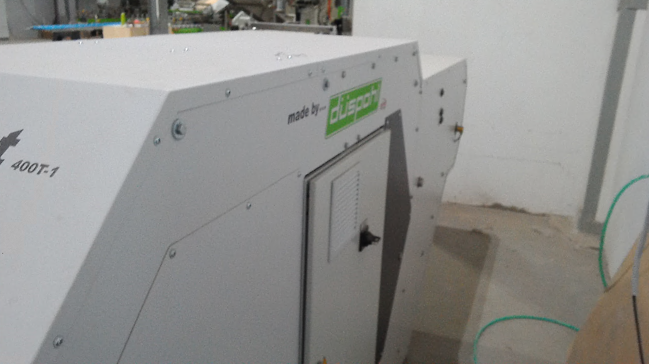

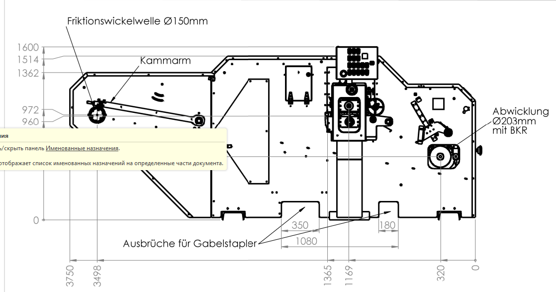

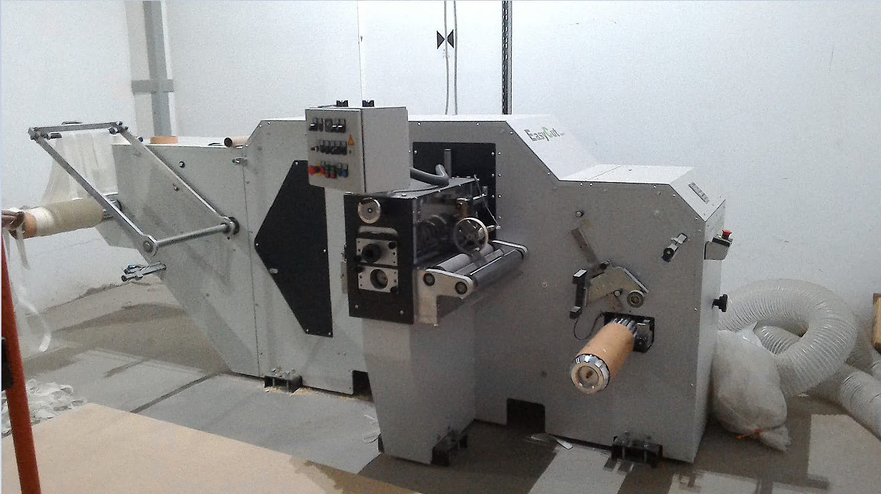

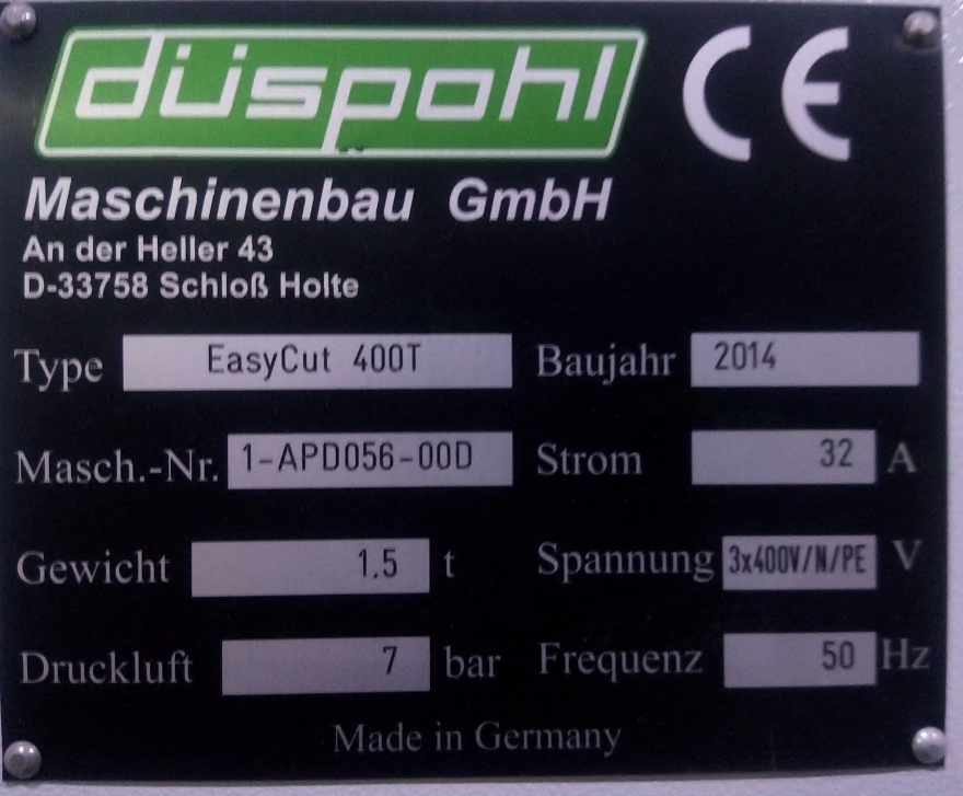

Eurasia Group - Профессиональный импортПродается станок для продольной нарезки и перемотки рулонов DUSPOHL EasyCut 400T (б/у).
Год выпуска 2014.
Станок для продольной нарезки и перемотки материнских рулонов CPL, финишных пленок, ПВХ, и ПП-пленок, меламиновой или ПВХ кромочного материала, и некоторых видов текстильных материалов и металлической фольги.
Постоянство натяжения материала с помощью ультразвукового датчика (бесконтактный замер диаметра рулона): рассчитывается тормозное усилие и автоматически регулируется сила торможения.
Режущее устройство для тарельчатых ножей с авт. позиционированием, 2,7 кВт; скорость подачи 10...150 м/мин.
Режущая кассета для тарельчатых ножей с верхним и нижним пневм. валом; на валах тарельчатый нож D 130 мм и пазовый нож D 115 мм.
Стандартный комплект: 12 нижних и 10 верхних ножей.
Параметры рулона: диаметр макс. D 700 мм; ширина 100...400 мм. Макс. толщина материала 0,8 мм.
Ширина полосок мин. 15 мм. Масса рулона макс. 250 кг.
Число резов макс. 46. Скорость резания 10...150 м/мин. Потребляемая мощность 10 кВт.
