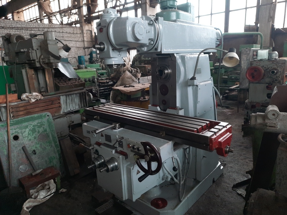

Широкоуниверсальный консольно-фрезерный станок 6Р82Ш
Размеры рабочей поверхности стола (длина Х ширина), мм
1250 X 320
Число Т-образных пазов           3
Наибольшие перемещения   стола, мм продольное механическое     800
продольное вручную                  800
поперечное механическое        240
поперечное вручную                   250
вертикальное механическое    410
вертикальное вручную               420
Наименьшее и наибольшее расстояния от оси шпинделя до рабочей поверхности стола, мм  30-450
Расстояние от оси шпинделя до хобота, мм    155
Расстояние от торца шпинделя поворотной головки до стола, мм 35-535
Расстояние от оси шпинделя поворотной головки до направляющих станины   мм  260-820
Перемещение   стола  на  одно деление лимба (продольное, поперечное, вертикальное), мм                0,05
Перемещение стола на один оборот лимба, мм: продольное и поперечное                6
вертикальное                  2
Наибольшая масса обрабатываемой детали, кг           250
Перемещение пиноли шпинделя поворотной головки  , мм:
 на один оборот лимба              6
на одно деление лимба            0,1
Наибольшее перемещение пиноли шпинделя, мм      80
Поворот головки в поперечной плоскости стола, град:
к станине           45
от станины        90
Поворот головки в продольной плоскости стола, град              360
Поворот накладной головки, град        360
Поворот головок на одно деление шкалы, град            1
Выключающие  упоры    подачи   (продольной,   поперечной,    вертикальной)             есть
Блокировка   ручной   и  механической   подачи   (продольной,  поперечной, вертикальной)  есть
Блокировка раздельного включения подачи    есть
Автоматическая прерывная подача   продольная         есть
поперечная и вертикальная     нет
Торможение шпинделя             есть
Предохранение от перегрузки (муфта)               есть
Электродвигатели:
 Тип А02-51-4-С2
мощность, квт 7,5
число оборотов в минуту  1460
Электродвигатель привода подач:  тип
А02-31-4-С2
мощность, квт  2,2
число оборотов в минуту          1430
Электродвигатель привода шпинделя поворотной головки: тип
А02-31-4-С2
мощность, квт                2,2
Электронасос подачи охлаждающей жидкости: тип    ПА-22
мощность, квт  0 ,125
число оборотов в минуту          2800
производительность  л/мин     22
Габарит станка (длина X ширина X высота), мм             2470 X 1950 X 1950
Масса станка, т.             3,3
