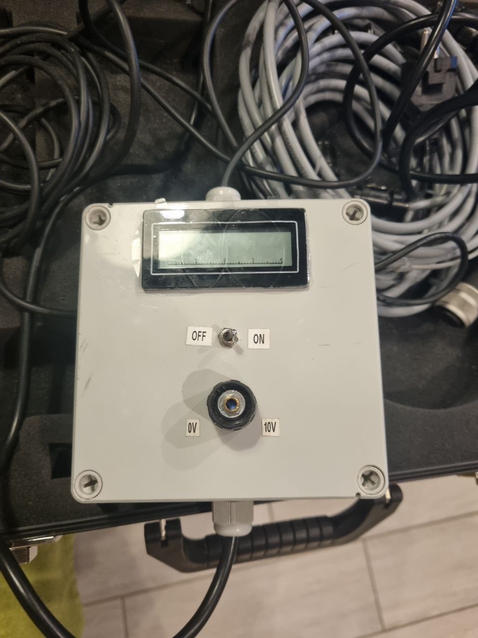

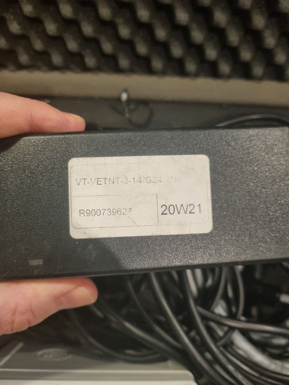

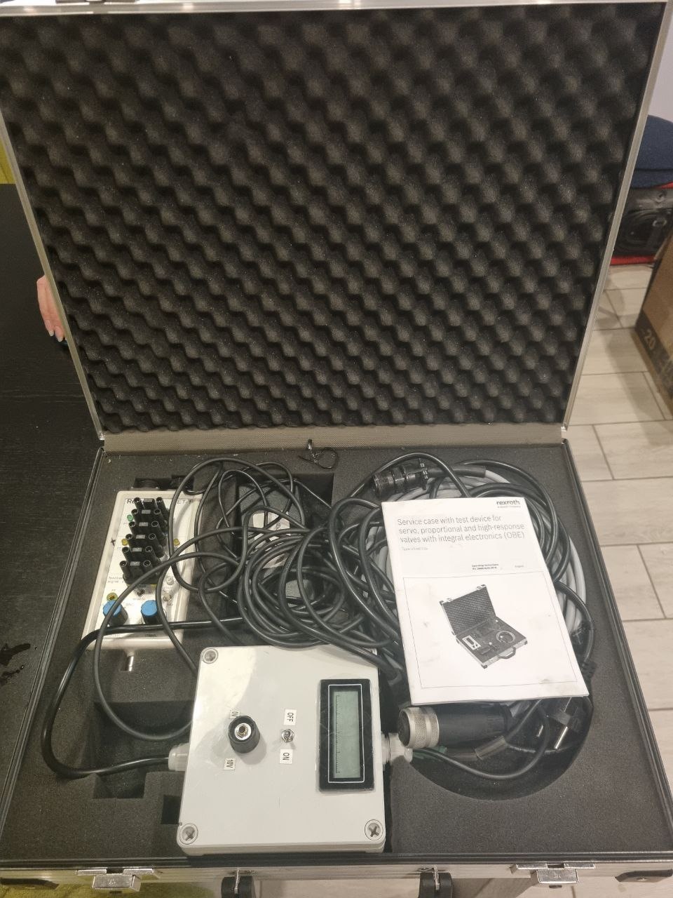

ООО «НВ ГРУПП»Сервисный чемоданчик с контрольным прибором для проверки пропорциональных клапанов со встроенной электроникой (OBE)

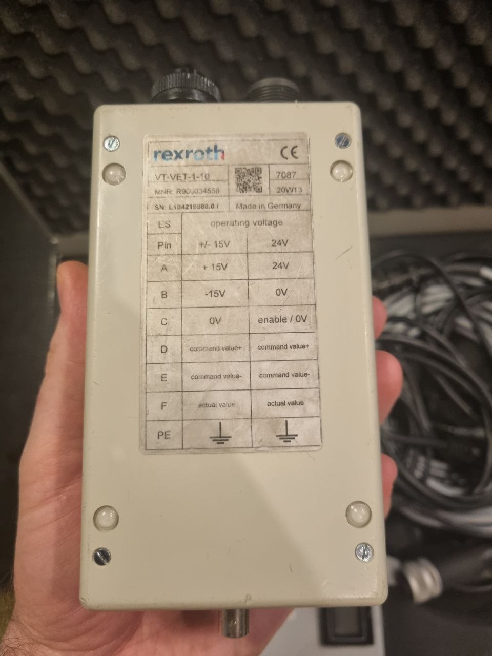

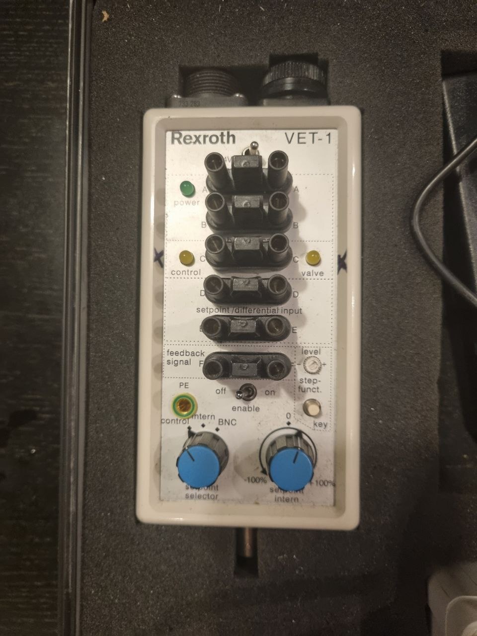

Контрольный прибор, тип VT-VET-1-10

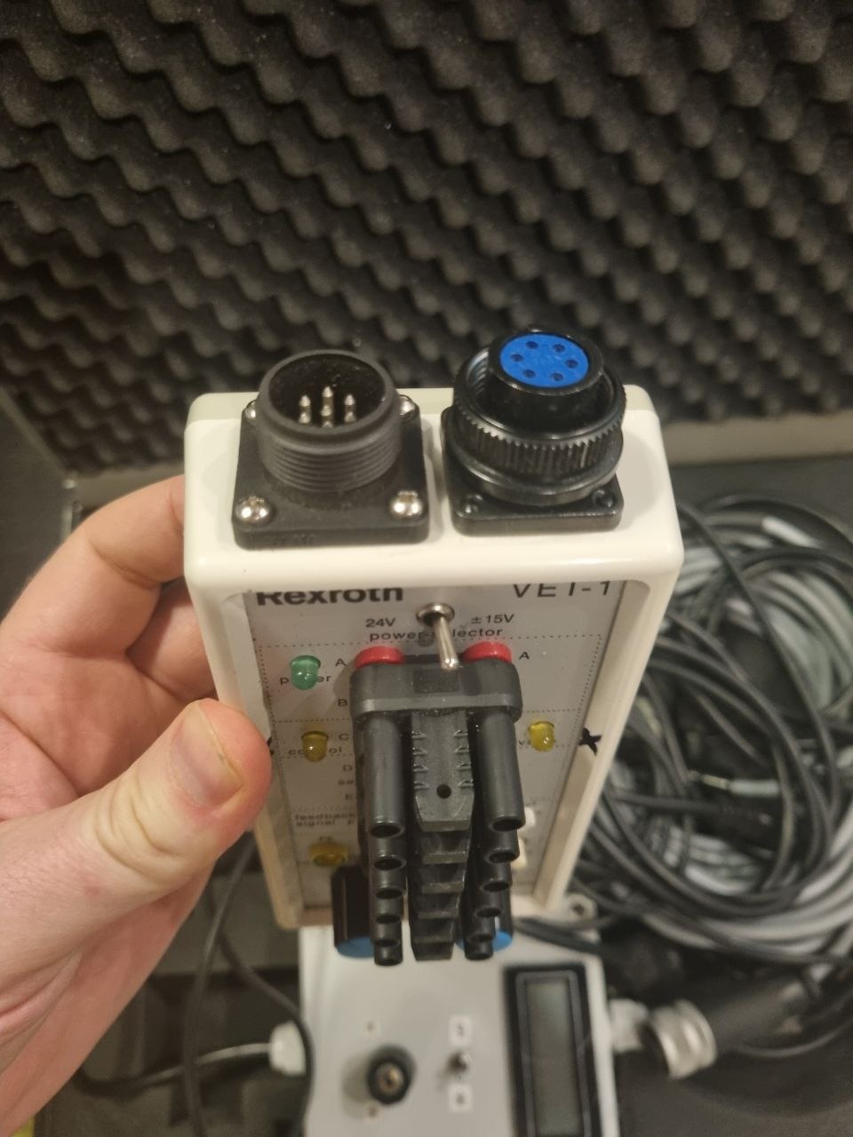

Контрольный прибор предназначен для управления и проверки функционирования пропорциональных клапанов со встроенной электроникой и рабочим напряжением ±15 В или +24 В. Режимы работы ▶ Внешний режим эксплуатации → Последовательное подключение рабочего напряжения и заданных значений со стороны распределительного шкафа к клапану ▶ Внутренний/внешний режим эксплуатации → Установка заданной величины с использованием контрольного прибора; рабочее напряжение со стороны распределительного шкафа ▶ Внутренний режим эксплуатации → Рабочее напряжение подается через отдельный блок питания; установка заданной величины с использованием контрольного прибора ▶ Установка заданной величины через гнездо BNC → Рабочее напряжение дополнительно
Пропорциональные клапаны, пригодные для проверки Тип клапана Рабочее напряжение UB Сервоклапаны со встроенной электроникой (OBE) 4WSE2EM6 (без электрической обратной связи по положению) ±15 В 4WSE2EM10(A)-4X (без электрической обратной связи по положению) ±15 В 4WSE2EE10(A)-4X ±15 В 4WSE2EM10-5X (без электрической обратной связи по положению) ±15 В 4WSE2ED10-5X ±15 В 4WSE2EM16(A) (без электрической обратной связи по положению) ±15 В 4WSE2ED16(A) ±15 В 4WSE3EE16 ±15 В 4WSE3EE25 ±15 В 4WSE3EE32 ±15 В 4DSE1EO2 (без электрической обратной связи по положению) ±15 В 3DSE2EH10 (без электрической обратной связи по положению) ±15 В Клапаны пропорционального регулирования и регулировочные клапаны со встроенной электроникой (OBE) 4WRAE (без электрической обратной связи по положению) +24 В 4WRBAE (без электрической обратной связи по положению) +24 В 4WREE +24 В 4WRPE +24 В 4WRPEH +24 В 4WRSE(H) +24 В 4WRKE +24 В 4WRBKE +24 В 4WRLE +24 В 4WRTE +24 В 4WRGE ±15 В или +24 В 4WRDE ±15 В или +24 В .WRCE ±15 В или +24 В 3FERE +24 В .WRZE (без электрической обратной связи по положению) +24 В DBEE (без электрической обратной связи по положению) +24 В DBEME (без электрической обратной связи по положению) +24 В DBEMTE (без электрической обратной связи по положению) +24 В DBETE (без электрической обратной связи по положению) +24 В DBETRE (без электрической обратной связи по положению) +24 В ZDBEE (без электрической обратной связи по положению) +24 В Клапаны STW по запросу ±15 В или +24 В DREE (без электрической обратной связи по положению) +24 В

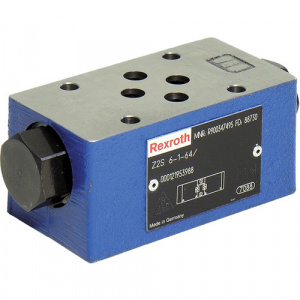

Производитель: Bosch RexrothТип WEТипоразмер: 6Серия изделия: 6XМаксимальное рабочее давление: 350 бар [5076 psi]Максимальныйобъемный расход: 80 л/мин [21 ам. галлон/мин] – DC60 л/мин [15,8 ам....
Клапаны OD15 управляемый с соленойдом применяются в гидросистемах спецтехники, в том числе автокранов Галичанин, Клинцы. Существует большое количество различных модификаций...
