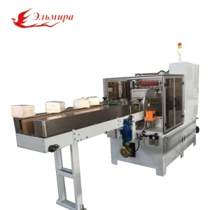

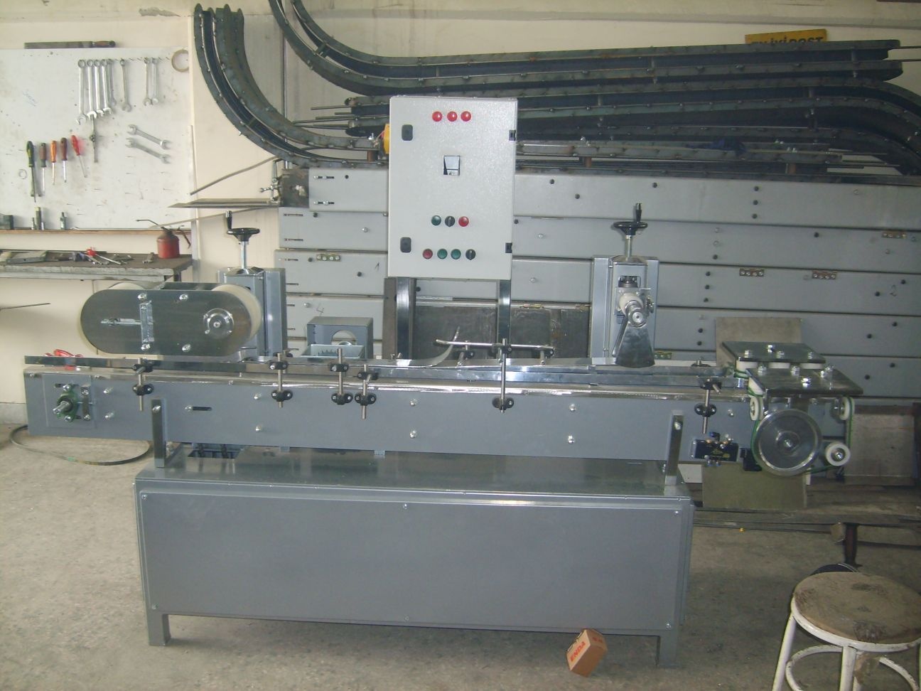

T2S-18 MF Машина для оборачивания двух кубиков сахара представляет собой автоматизированное устройство, которое заворачивает пару кубиков сахара в бумажную упаковку. Производительность машины до...

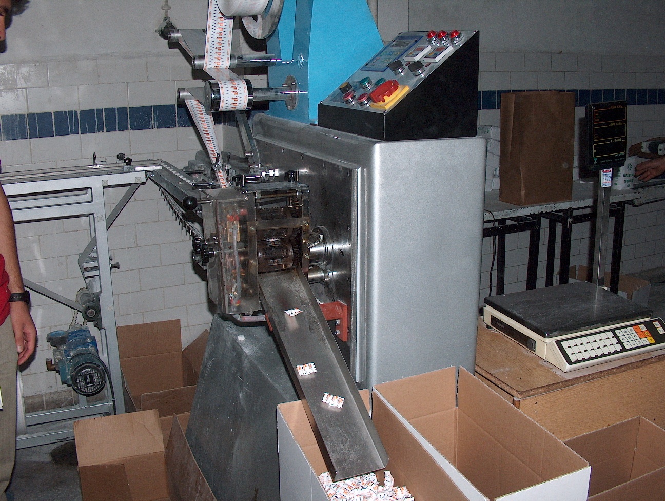

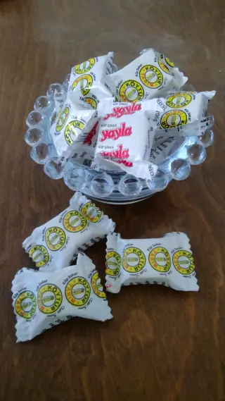

TeknikellerУпаковка сахарных кубиков в индивидуальные пакеты типа «подушка» осуществляется с помощью специализированного оборудования, обеспечивающего автоматизацию процесса и высокую производительность.

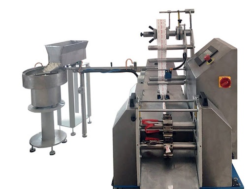

1. Подача и ориентация кубиков сахара
Вращающийся конусообразный вибрационный стол: Кубики сахара загружаются на вращающийся стол с конусообразной поверхностью, который вибрирует, способствуя выстраиванию кубиков в один ряд.
Подающий транспортер: Выстроенные в ряд кубики перемещаются на транспортер, который подает их в упаковочную машину.
2. Формирование упаковки
Подача упаковочного материала: Упаковочная лента из рулона подается в машину, где формируется трубка вокруг каждого кубика сахара.
Формирование пакета: Машина сворачивает ленту вокруг кубика, создавая пакет типа «подушка» с продольным швом.
3. Запечатывание упаковки
Продольный шов: Края упаковочной ленты свариваются, образуя продольный шов.
Поперечные швы: После формирования продольного шва, машина создает два поперечных шва — один перед кубиком, другой позади него, герметично запечатывая упаковку.
4. Дополнительные функции
Контроль точности: Современные машины оснащены сенсорами и системами контроля, обеспечивающими точное позиционирование кубиков и минимизацию отходов упаковочного материала.
Регулировка параметров: Операторы могут настраивать параметры машины, такие как скорость подачи, температура сварки и размеры упаковки, в зависимости от специфики продукта и требований производства.
Использование таких упаковочных машин позволяет автоматизировать процесс упаковки сахарных кубиков, обеспечивая высокую производительность и качество готовой продукции.

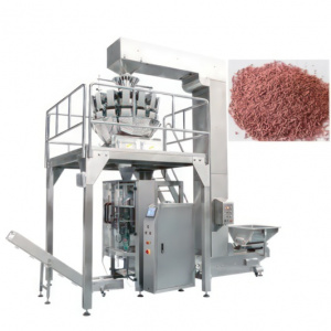

Применение автоматической машины для упаковки сыпучих материалов DXDK-40II/150II:Эта машина подходит для упаковки неклейких, сыпучих либо гранулированных материалов, таких как медицинские таблетки,...

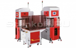

Полуавтоматическая машина для упаковки паллет GEMA GP 100 была построена в 2012 году в Польше компанией GEMA sp. z o.o.У нас есть две такие машины для продажи. Цена в данном объявлении указана за...
Оборудование для штучной упаковки сахарных кубиков:Модель T1S-400 MF отличается эргономичным и удобным дизайном. Благодаря размерам 1350 см в длину, 500 см в ширину и 1200 см в высоту, машина легко...
