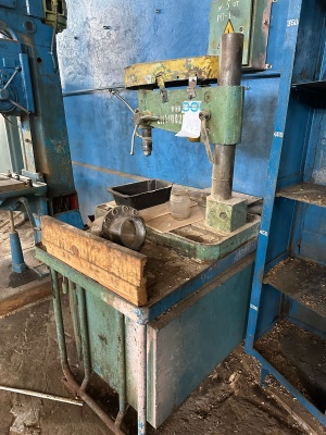

настольно-сверлильный станок 2М112 в рабочем состоянии, 1981 года выпуска
Б/У 1981 г.
16.07.2026
Таганрог (Россия)
