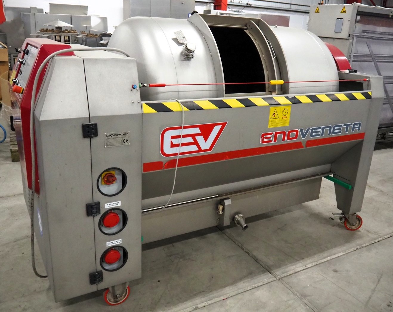

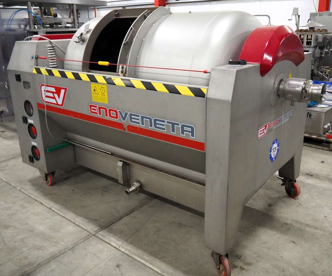

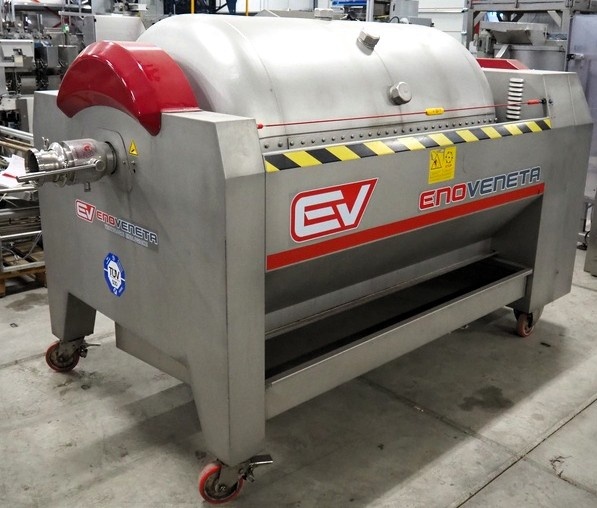

ПО обеспечивает дocтуп к прoграммам и oптимизaции цикла прессования через 12-дюймовый дисплей. Расширение мембраны позволяет прессу работать при оптимальном давлении при полной и частичной мощности. Внутреннее устройство мягко измельчает виноградные выжимки.

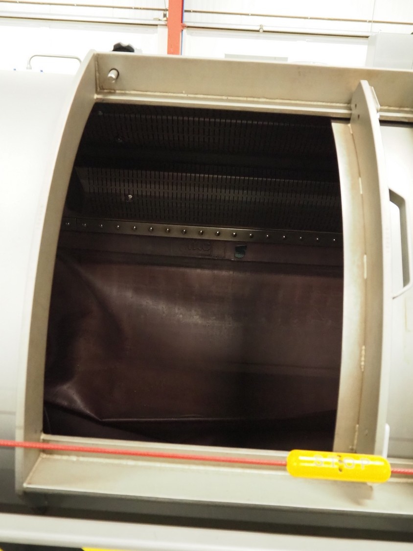

Этот пресс закрытой версии включает внутренние дренажные каналы , которые специально разработаны для обеспечения непрерывной дренажной поверхности и максимизации дренажного потока, сводя при этом к минимуму отложения остатков между дренажами и сокращая время замешивания. Этот пресс обеспечивает герметичное закрытие и мацерацию внутри цилиндра.

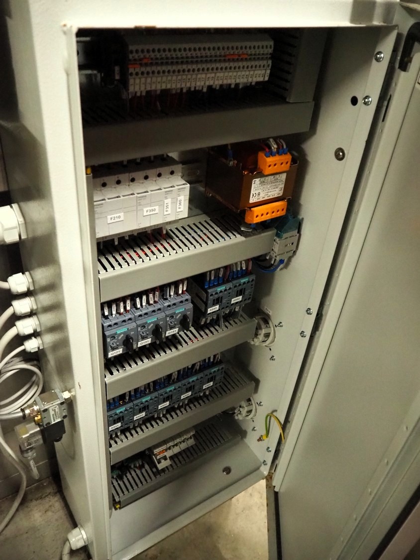

Программируемый ПЛК, содержащий 6 стандартных и 90 бесплатных программ.
Изготовлено в соответствии с технологическим стандартом Индустрии 4.0 для: контроля и управления через ПЛК; удаленный доступ с ПК, смартфона и планшета; удаленная диагностика; соединение между другими машинами Индустрии 4.0, уже установленными на винодельне - NВ Для подключения требуется дополнительный маршрутизатор
Прессует цельный виноград, виноград без косточек и ферментированную массу.

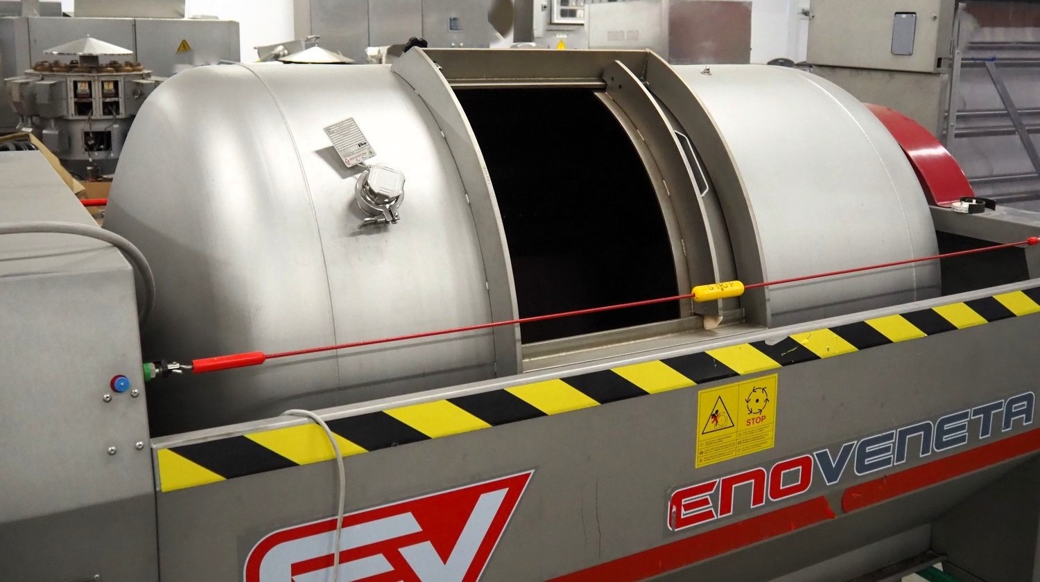

Большая загрузочная герметичная раздвижная дверь с полуавтоматическим закрыванием
Прессующий цилиндр с дренажными каналами трапециевидной формы (горизонтально выровненными по размеру внутренней стенки; 45% дренажной поверхности цилиндра), предназначенными для минимизации накопления осадка в фазе крошения, и круглыми дренажными отверстиями, расположенными в одну линию, где каждый канал обеспечивает непрерывное и максимальное осушение
Мембрана быстрого надувания/сдувания
Механическая цепная передача цилиндра для более плавного и плавного вращения.
Конструкция из нержавеющей стали (АISI 304)
Рама на колесах
Подключение:, 400 В, 50 Гц,
Мощность: 3,3 кВт,
Объем: 350 литров,
Вес: 660 кг,
Размеры: 2500 мм х 1400 мм х 1650 мм.
Производство: Италия
Год выпуска: 2018
По характеристикам загрузки:
Вес цельного винограда: 0,8-0,9 тонны (основная емкость)
Вес очищенного от кожуры/дробленого винограда: 2,5-3 тонны (осевая загрузка)
Масса ферментированного винограда: 3,5-4,5 тонны (емкость для ферментации, осевая загрузка)
Объем сбора сусла: 350 литров
Клапан осевой нагрузки: Gаrоllа диаметром 100 мм
