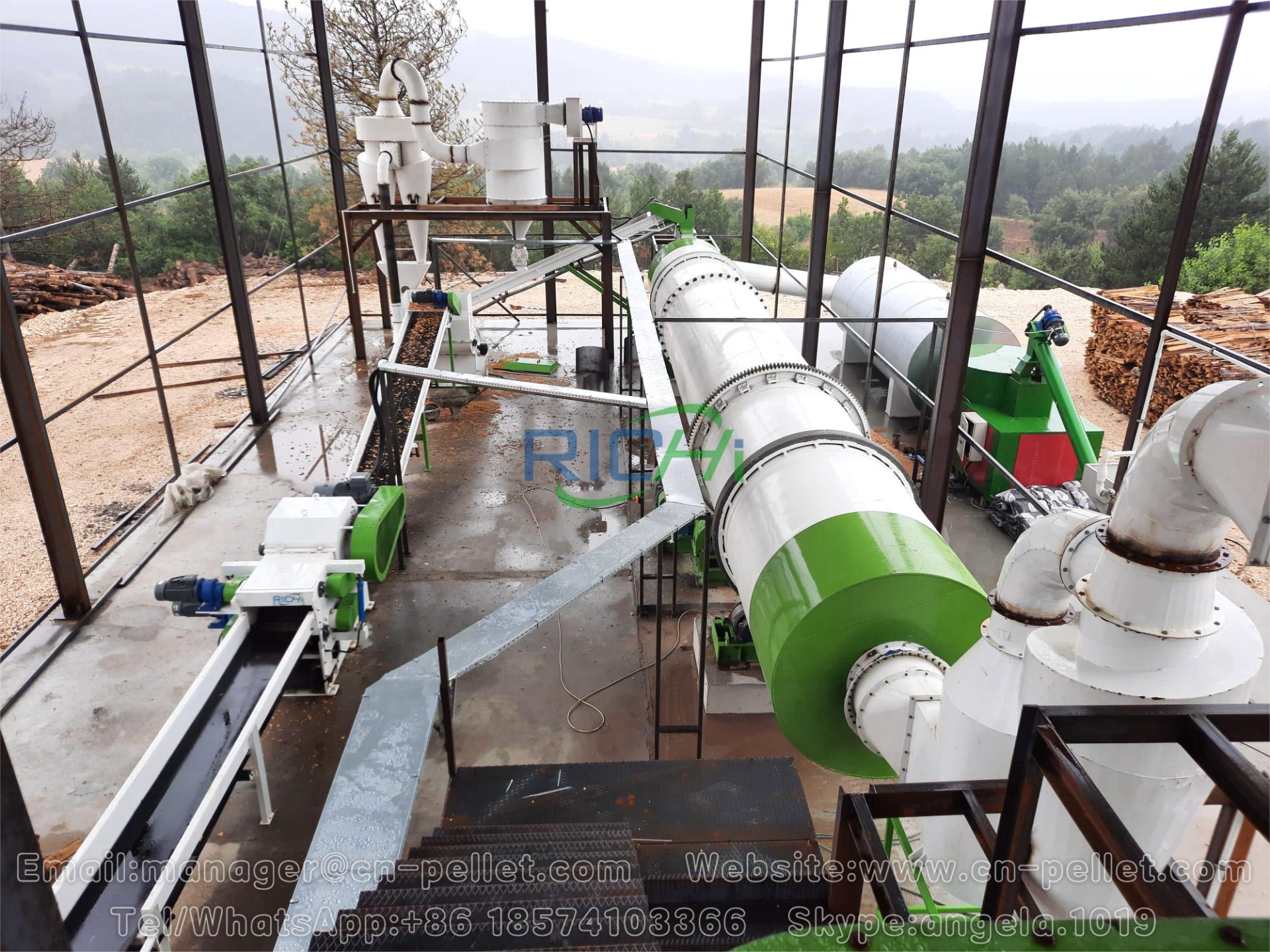

ЮлМашСистема сушки с барабанной сушилкой включает:
1: горелка: для сжигания топлива (природный газ, биомасса/щепа/опилки и т. д., дизельное топливо, уголь), получения огня/тепла
2: печь/печь: для нагрева холодного воздуха до горячего (50-700℃, регулируемая) (без искры)
3: пламегаситель: для очистки искры
4: термометр: для проверки температуры горячего воздуха после печи, но перед подачей в барабанную сушилку.
5: ленточный конвейер: для подачи сырья в питатель сушилки
6: питатель: для подачи сырья в барабанную сушилку, он имеет переменную частоту для обеспечения скорости подачи и полностью закрытого типа для предотвращения потери тепла/горячего воздуха.
7: барабанная сушилка: для смешивания горячего воздуха с влажным материалом, для сушки влажного материала и испарения влаги в пар
8: искровой детектор: используется для обнаружения искр в машинах. Если есть искра, он активирует звуковую и световую сигнализацию, чтобы предупредить персонал и предотвратить пожар.
9: воздуходувка: для обеспечения отрицательного давления, горячий воздух будет извлекаться из печи и передаваться в барабанную сушилку, а затем воздух с высокой влажностью будет выходить.
10: камнеотделитель: для удаления крупных примесей, таких как камни, железо, из высушенного материала
11: циклон: для выгрузки высушенного материала из барабанной сушилки
12: воздушный шлюз: обеспечивает равномерную скорость выгрузки сухого материала без разлета пыли при выгрузке на следующий ленточный конвейер
13: система трубопроводов: включая воздухопровод, трубу для материала в системе.
14: система шкафа управления
Барабанная сушилка обычно используется для сушки опилок/щепы, торфа, травяной муки и другого сыпучего сырья.
Отличительные особенности барабанной сушилки:
*- Кратковременная высокотемпературная быстрая сушка
*- Температура горячего воздуха, поступающего в сушилку: 50-700 ℃ (регулируется)
Стоимость барабанной сушилки в комплекте с источником тепловой энергии определяется на основании технического задания от Заказчика.
На сайте представлен пример системы сушки с барабанной сушилкой для производства 1 тонны травяных гранул в час (сушка 2-х тонн измельченной травяной массы с 55% до 15% влажности, расход испарения: 822,22 кг влаги в час), установленная электрическая мощность 53 кВт.
