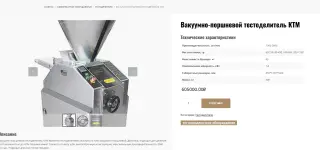

ОписаниеВакуумно-поршневой тестоделитель КТМ является тестоделителем объемного типа вакуумно-поршневой. Делитель подходит для деления теста влажностью до 47%. Машина имеет точность по весу ±2%,...
Тестоделитель ( тестоделительная машина )-оборудование для разделения теста на части равной массы.
Предназначен для бережного деления тестовых заготовок на регулируемой скорости и массе с помощью вакуумно-поршневого механизма.
Тесто под собственной тяжестью поступает в цилиндр. Благодаря движениям цилиндра в поршне образуется вакуумная система, обеспечивающая высокую точность деления.
Тесто делится без стресса, сжимания и разрыва, что позволяет экономить сырье и обеспечивает качество продукции.
Безупречная точность деления.
Системам смазки всех деталей работает автоматически, что способствует более длительной работе оборудования.
Все поверхности деталей оборудования смазываются маслом, годным для пищевой продукции.
Вес теста можно отрегулировать как автоматически, так и в ручную.
Выбор разных скоростей.
Корпус из нержавеющей стали.
Возможно исполнение бункера с тефлоновым покрытием.
Работает бесшумно и без вибрации.
Экономный расход электроэнергии.
Легкая чистка и обработка деталей.
В комплекте поставки идут запасные и расходные материалы.
производительность, шт/ час: 1800;
диапазон развеса, гр: 50-200, 100-600, 200-1000
в зависимости от предпочтений клиента;
максимальная влажность теста, %: 60;
объем бункера, кг 60
высота закладывания теста, мм:
930-1000;
габаритные размеры, мм:
640*1400*1550;
мощность, кВт: 1, 5;
Вес, кг: 400
Вместе с оборудованием поставляется хороший комплект запасных частей: запасной маслонасос, уплотнительные резинки, ремни, транспортёрная лента.
Гарантия 1 год.
