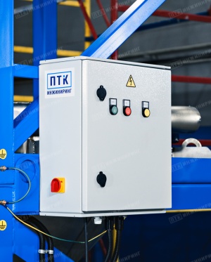

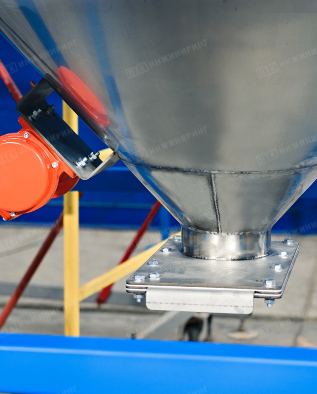

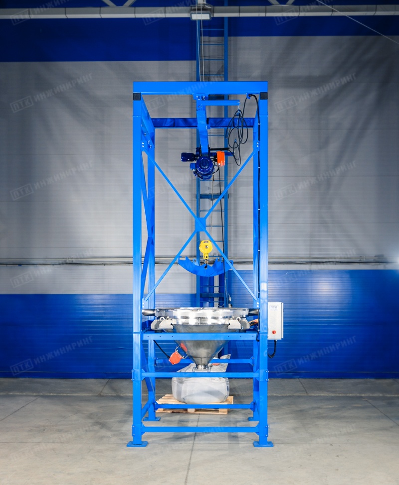

ООО «УльяновскАгроСервис»Станция растаривания серии СР.Т с электрической талью предназначена для растарки как одноразовых мешков, так и многоразовых контейнеров типа «Биг-Бэг». Станция служит для временного хранения продукта.
Укомплектована специальным ножом для вспарывания контейнеров и электрическим вибратором для плохо текучих продуктов.
Предназначена для работы с сыпучими компонентами, хорошо текучими порошкообразными материалами: цемент, гипс, минеральные удобрения, соль, крупы, семена, топливные гранулы, сахар, гранулы, песок, хим. реагенты, пластиковые гранулы и др.
Благодаря подъемному механизму подача контейнера на разгрузку существенно облегчена.
Стандартная конструкция:
Нижняя рама
Верхняя рама с монорельсом 3 метра
Бункер с люком для обслуживания с защитной сеткой 50х50 мм
Траверса для подъема 4-стропных мешков
Виброопоры
Таль электрическая канатная
Вибратор электрический
Ножевой затвор
Преимущества:
Уникальная разборная конструкция, которая позволяет существенно снизить затраты на транспортировку станции и осуществить монтаж в труднодоступных помещениях
Легкая подача контейнера с помощью электрической тали
Позволяет растаривать одноразовые и многоразовые мешки
Универсальная конструкция ножа для вспарывания
Противовибрационные опоры, гасящие вибрацию электровибратора бункера
Можно организовать компактное хранение продукта

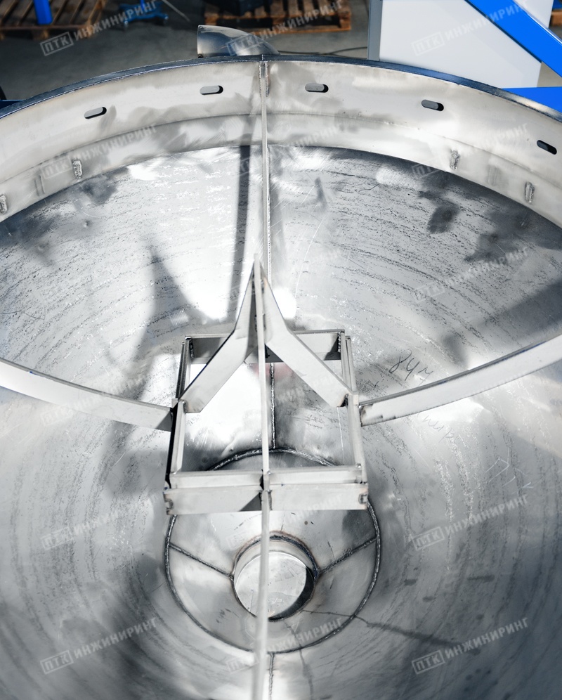

Бункер укомплектован сеткой 50х50 мм для отлавливания инородных предметов и люком обслуживания для очистки сетки
Не требует постоянного присутствия оператора
Бункер-накопитель оснащен ручной ножевой заслонкой, с возможностью регулировки скорости подачи материала в питатель и фиксацией положения
Уникальная конструкции бункера, для трудносыпучих и пылящих материалов, для работы с многоразовыми МКР
Наличие защиты питателя, виброизоляторов, ревизионных люков
