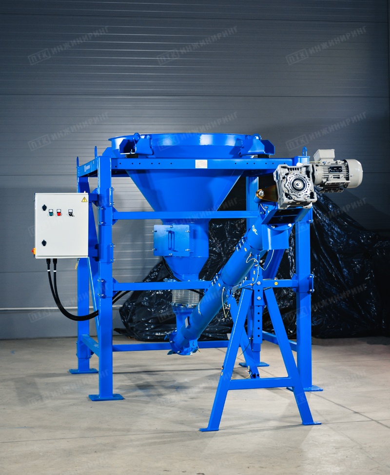

Растариватель биг-бэгов РББ предназначен для растаривания (разгрузки) из мягких контейнеров неплотных свободно текущих порошкообразных материалов и смесей грубых и небольших фракций (например,...

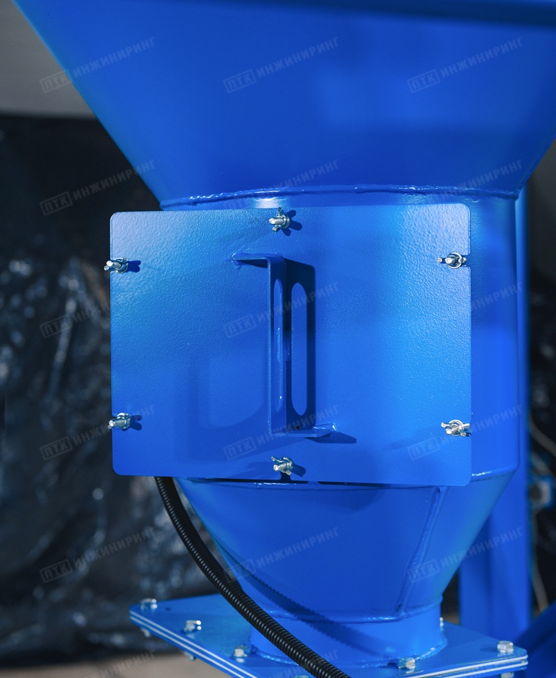

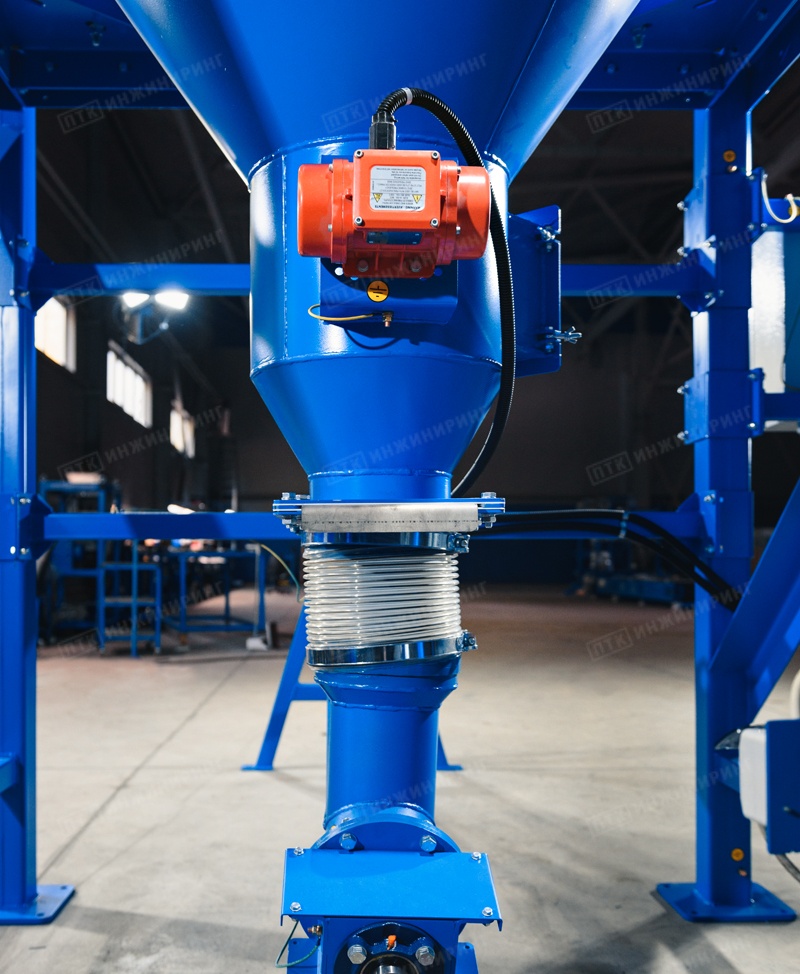

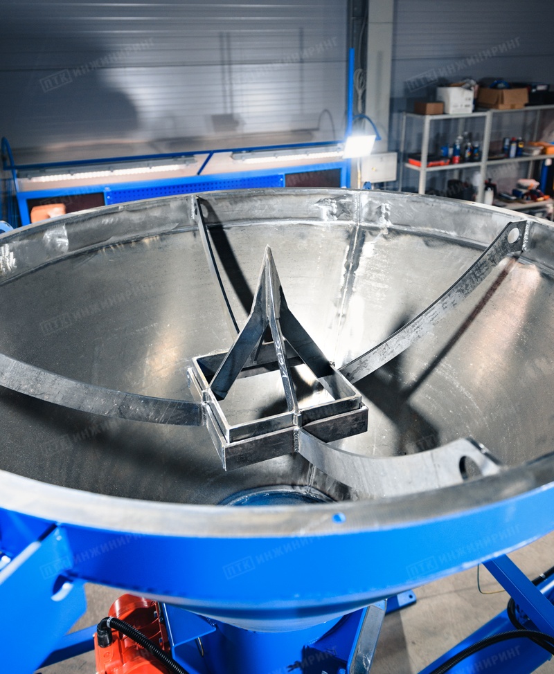

ООО «СПБ-АГРО»В состав базового модуля станций растаривателей мешков «Биг-Бэг» входит рама и установленный на нее растаривающий модуль. Растаривающий модуль состоит из приемного бункера, в который вмонтированы люк для обслуживания контейнера с материалом и решеткой для улавливания крупных комков, электровибратор.
Приемный бункер с общей рамой станции соединен через резиновые виброизоляторы, которые препятствуют передаче виброимпульсов на конструктивные элементы растаривающего модуля.
Подача мягкого контейнера с материалом в зону работы агрегата осуществляется погрузчиком или штабелером или цеховой кран-балкой.

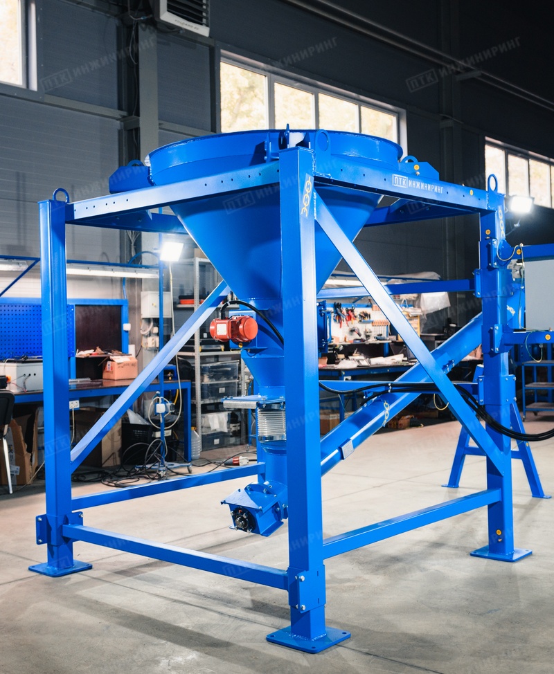

Стандартная комплектация
Нижняя рама с бункером 0, 5 м3

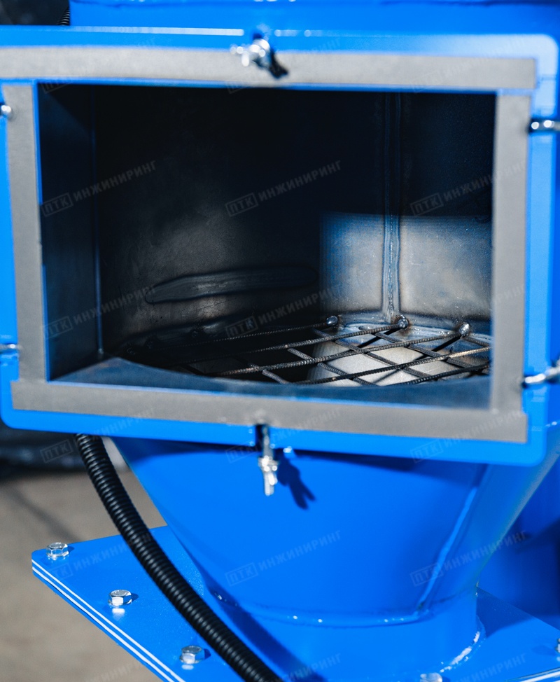

Защитная сетка бункера (ячейки 50х50 мм)

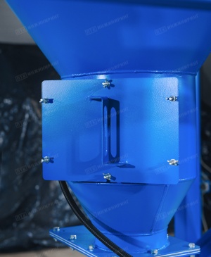

Люк обслуживания защитной сетки
Электрический вибратор для придания текучести материала
Ножевой затвор на выгрузке из бункера
Нож для прокалывания МКР

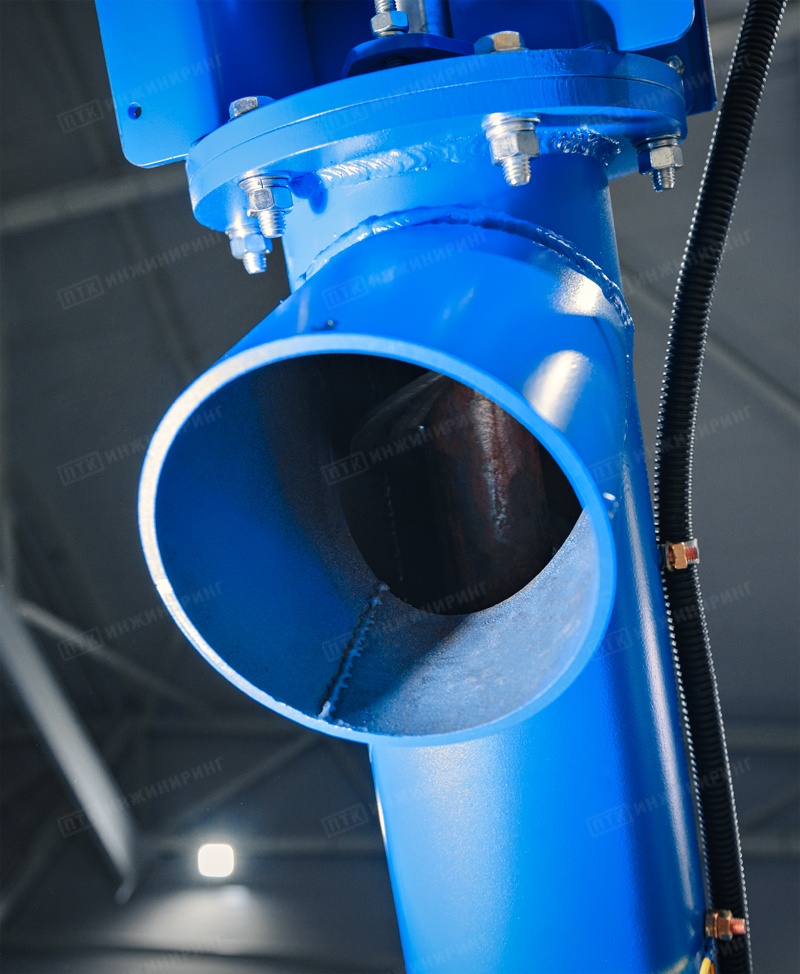

Патрубок для подключения внешней аспирации
Траверса для подвешивания 4-стропных МКР

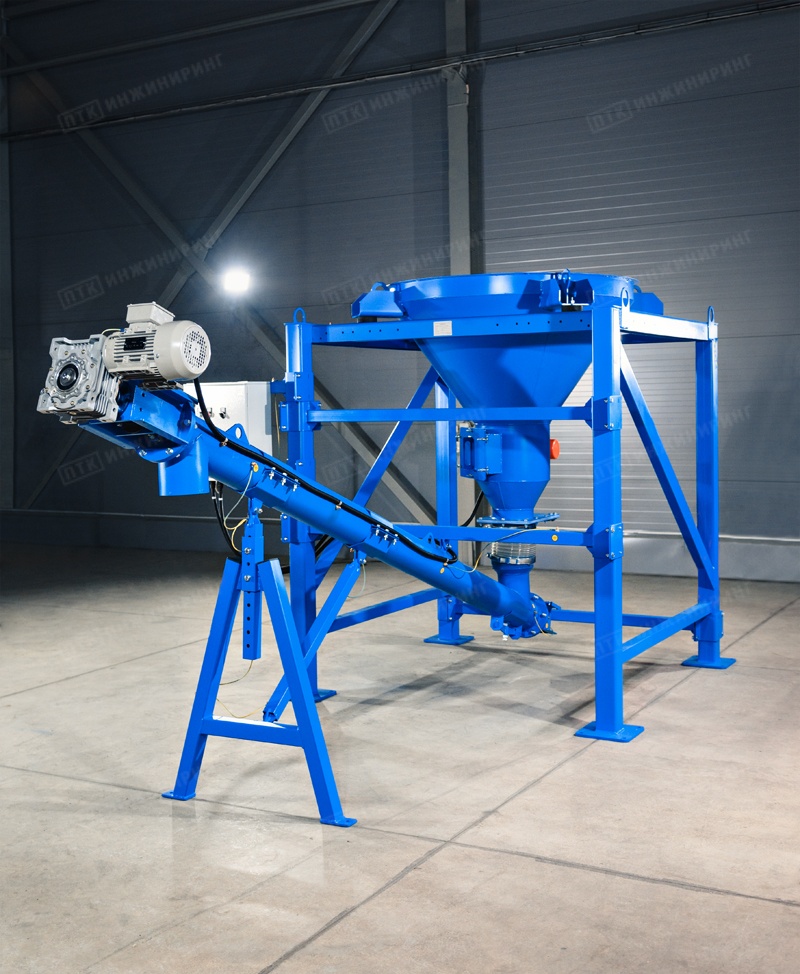

Преимущества:
Позволяет растаривать одноразовые мешки типа Биг-бэг и клапанные мешки
Универсальная конструкция ножа для вспарывания
Встроенный электрический вибратор обеспечивает свободное прохождение материала (даже плохо сыпучих продуктов)
Противовибрационные опоры
Благодаря небольшим габаритам можно организовать компактное хранение продукта
Не требует постоянного присутствия оператора
