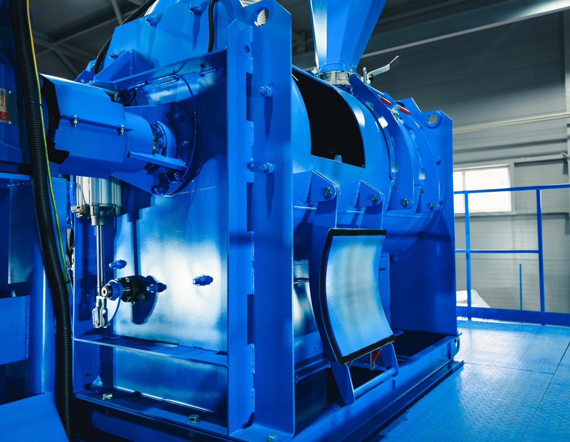

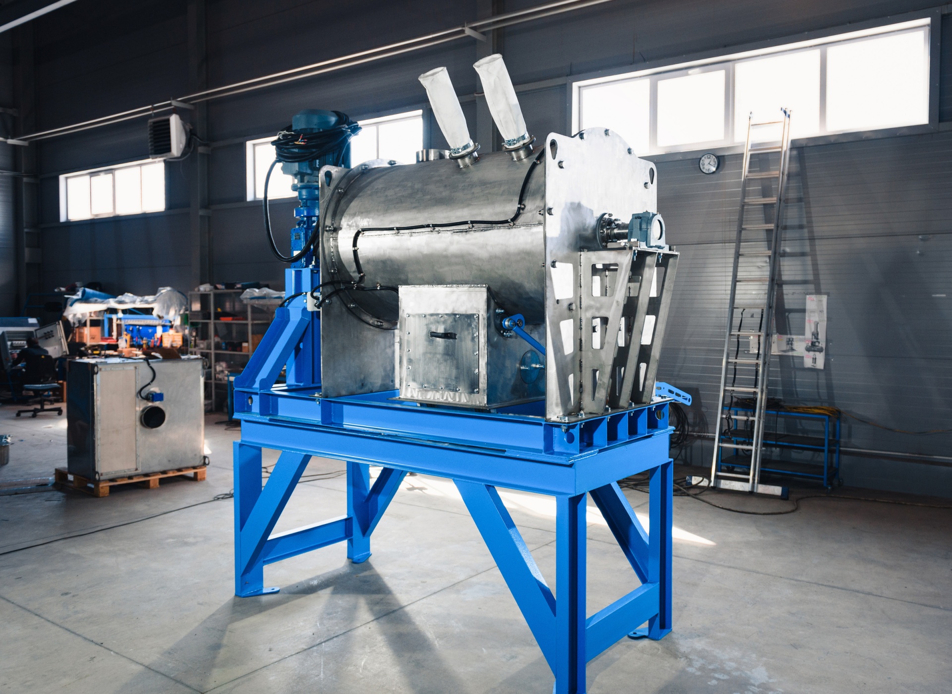

Лемеховый (плужный) смеситель
Обновлено 15.07.2025 978391
Производительность 3, 75 м³/час
Геометрический объем смесителя 0, 35
Рабочий объем смесителя не более 0, 25 м3
Материал исполнения: конструкционная сталь
Тип активатора: плужный лемех
Частота вращения вала активатора 60±5% об/мин
Продолжительность цикла, 2-5 мин (для сложных смесей до 15)
Мощность мотор-редуктора 8 кВт
Электрическое питание 380 / 50 В / Гц
Требования к внешнему источнику сжатого воздуха: 0, 6 / 150 МПа / л/мин
Температура помещения от +5 до +40 ⁰С
Габаритные размеры (ДхШхВ) не более 1800х850х1600 мм
Масса не более 1100кг

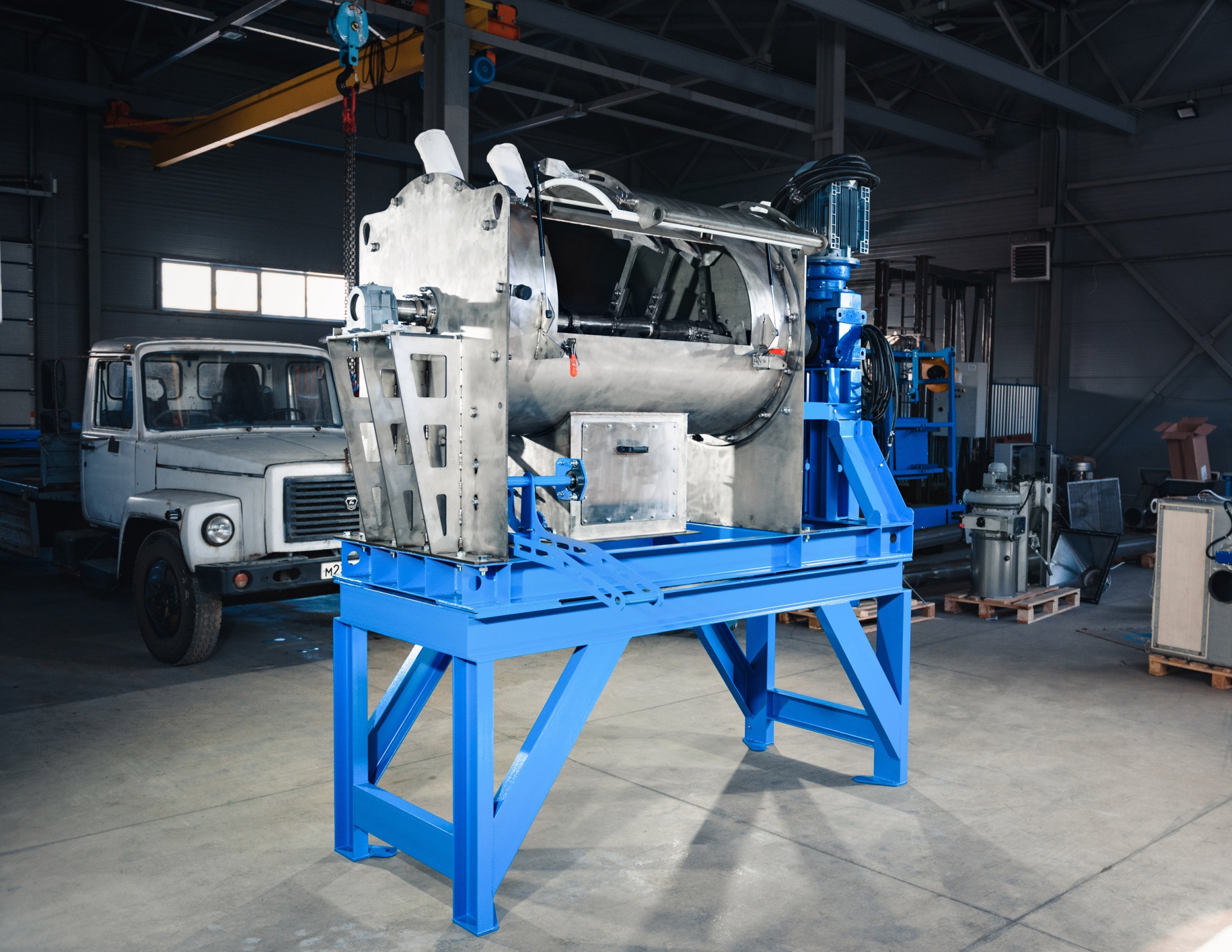

Конструкция:

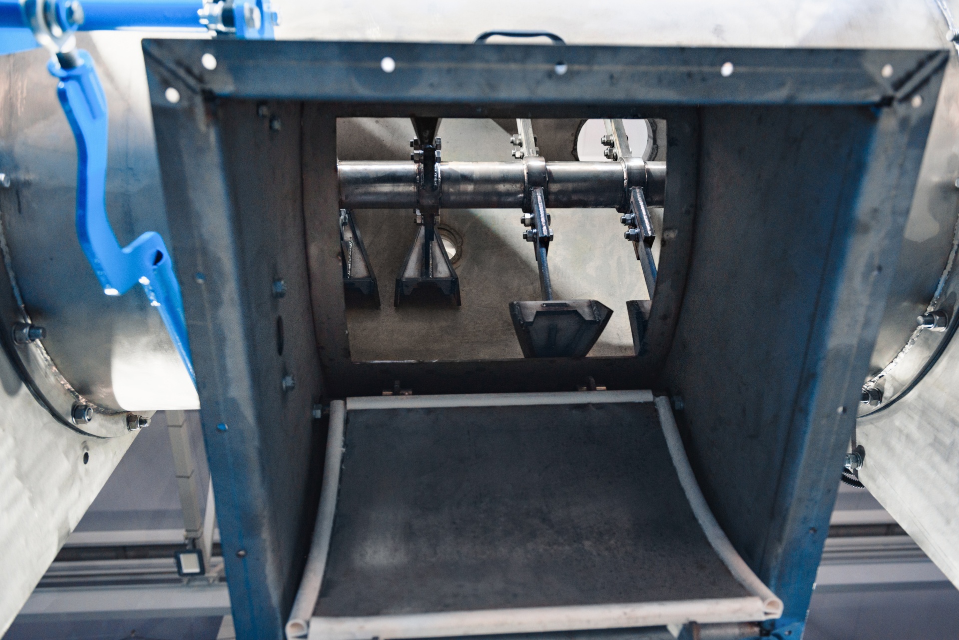

Рама смесителя
Привод смесителя
Фильтровальный рукав
Загрузочные патрубки
Люк технического обслуживания
Выгрузные короба

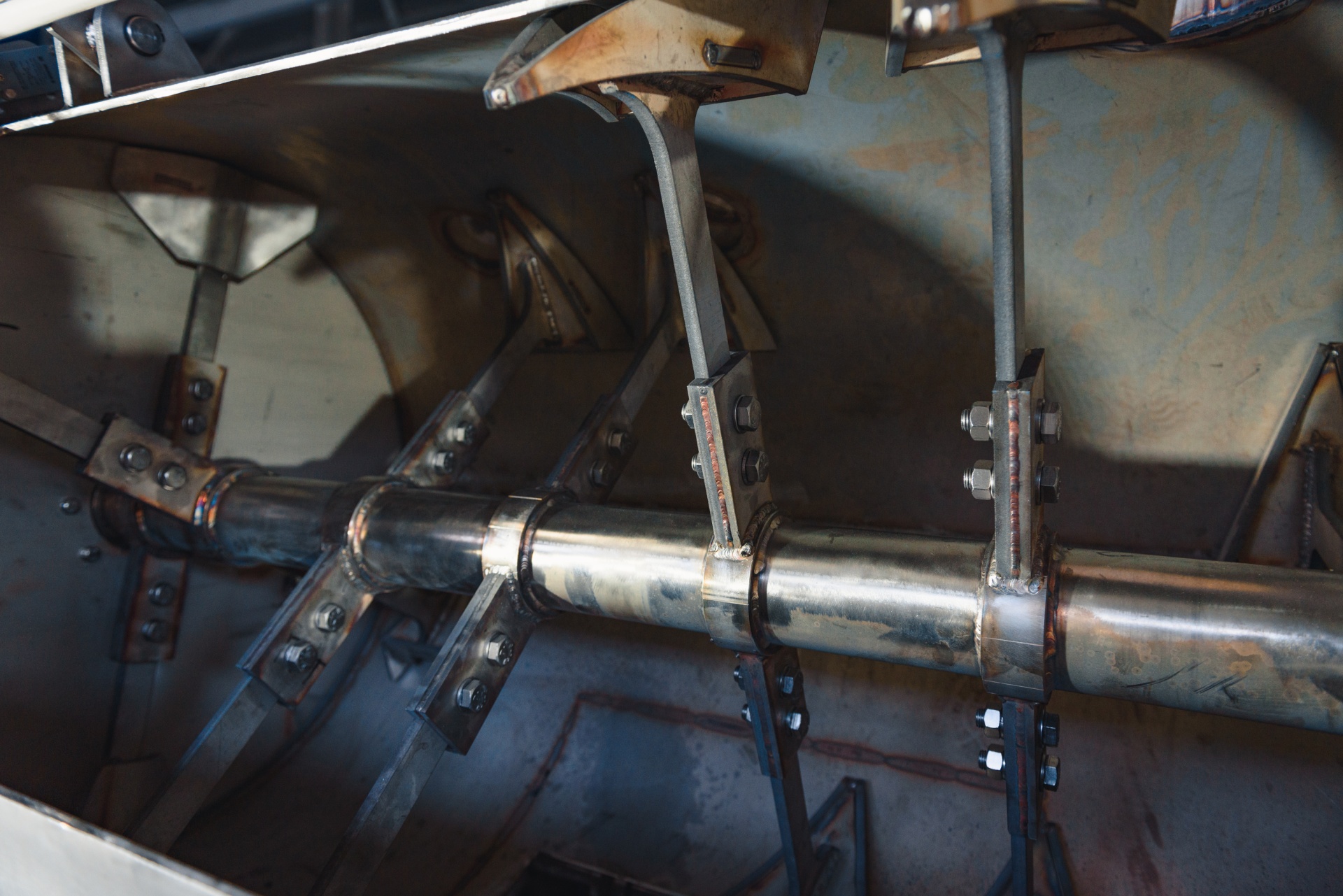

Прочная смесительная камера из углеродистой, износостойкой или нержавеющей стали
Максимальная однородность смеси в кратчайшие сроки смешивания
Перемешивание исходных продуктов в камере смешивания происходит по всему его объему благодаря отсутствию «мертвых зон»
Возможное дозирование жидких компонентов, методом впрыскивания через форсунки с использованием деагломераторов
Легкость чистки и доступа ко всем внутренним деталям смесителя для их обслуживания

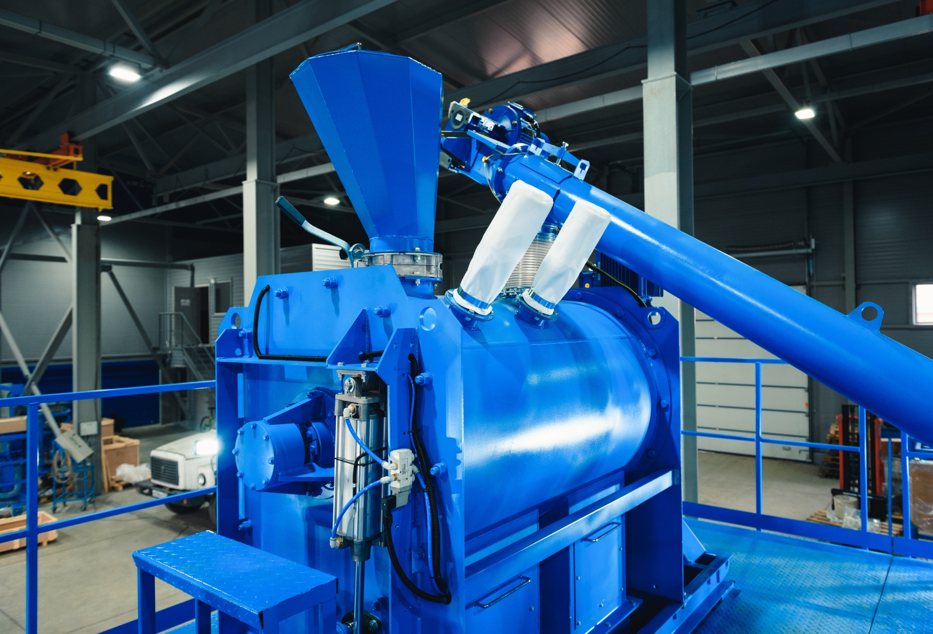

Герметичная рабочая камера смесителя, а также люк выгрузки, надежно изолированы для предотвращения попадания пыли в окружающее пространство
Оптимальное соотношение геометрических размеров для каждой из разновидности перемешиваемых материалов
Возможность встройки дополнительных опций, изменить расположение и количество загрузочных и выгрузных люков
Система уплотнений вала обеспечивает повышенный ресурс, повышает период между очередными операциями регламентного обслуживания
